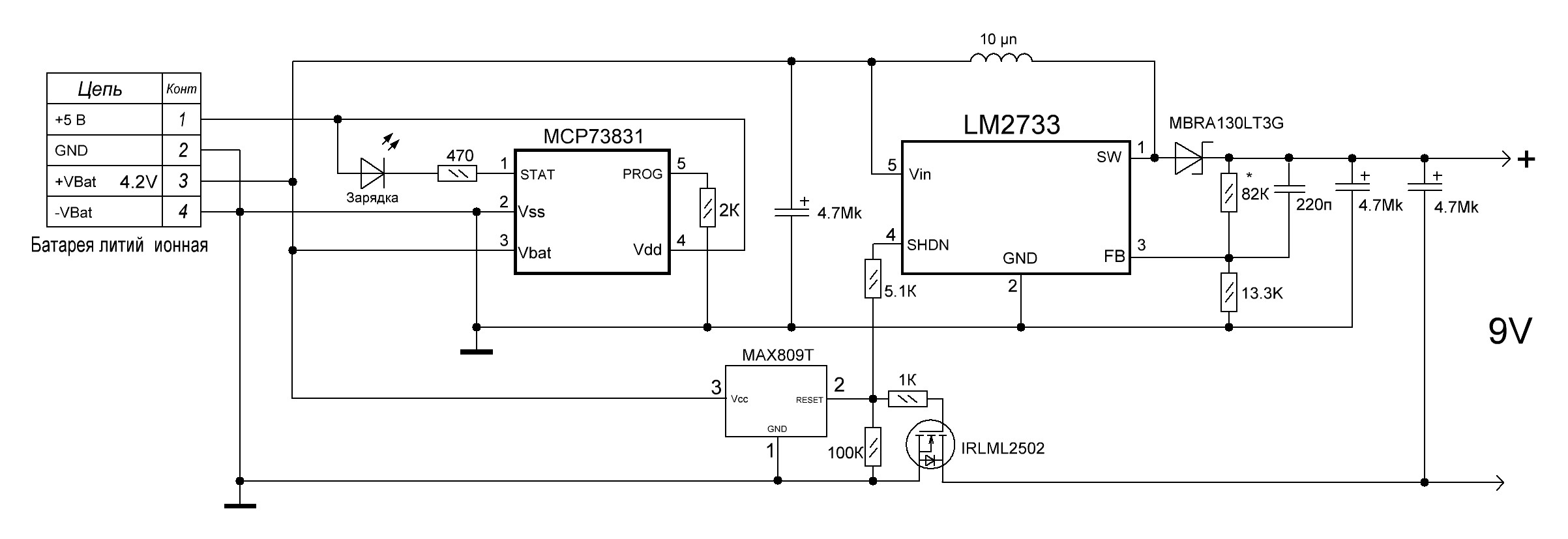

 Заголовок сообщения: Кормим мультиметр от Li-Ion
СообщениеДобавлено: Пт апр 28, 2017 08:30:43
Зарегистрирован: Чт ноя 14, 2013 07:23:11
Сообщений: 8
Рейтинг сообщения: -4
Как вариант с отключением мультиметра,при падении напряжения менее трёх вольт.
ZIP.rar [8.86 KiB]

А что делать со вложением?
 Заголовок сообщения: Re: Кормим мультиметр от Li-Ion
СообщениеДобавлено: Пт апр 28, 2017 14:04:17
Карма: 142
Рейтинг сообщений: 5959
Сообщений: 6642
Откуда: Ливны
Распаковать наверное. :roll:
И вот что получается после распаковки:
Питание мультиметра.JPG [145.57 KiB]

А где брать пять вольт ?

У меня тоже не распаковывалось....
+5 - это уже для зарядки лития...
Распаковывается после переименования.... spl7...

Это-же,безперебойник для тестера,наконец дождались.

Вот плата в Lay. Не знаю распакуется или нет,прга ломанная.
