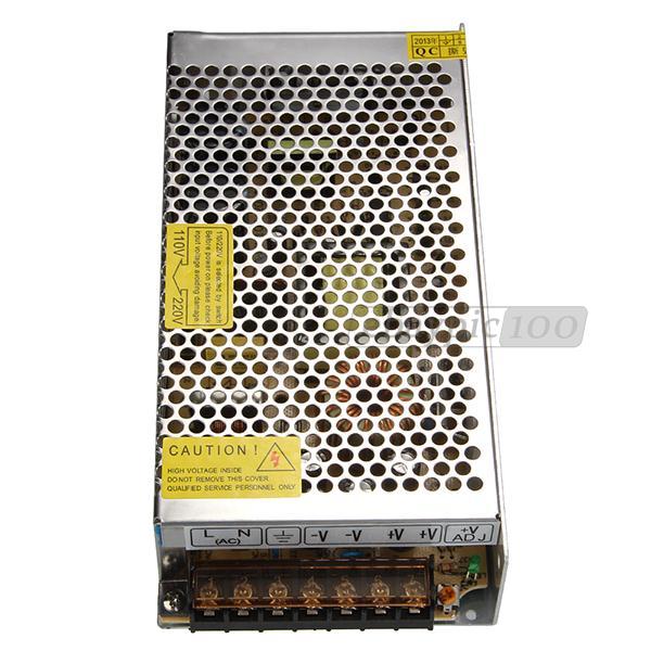

Здравствуйте, подскажите, пожалуйста, какой БП вы использовали, ведь он должен быть двухполярным (как получали -12В?). Я новичек, можно сказать.
Если брали уже готовый, если не сложно, можно сразу ссылку на такой БП? Заранее спасибо!

vecto писал(а):
как получали -12В?!
я брал готовый , ссылки не помню, если самому собирать то вот http://yandex.ru/images/search?text=%D0 ... 1200-lt-93
да еще для питания ОУ подойдет маломощный двух полярный БП ( ПРИМЕРНО 200мА ХВАТИТ), а вот для питания линеек необходим однополярный БП на 12В и 8А

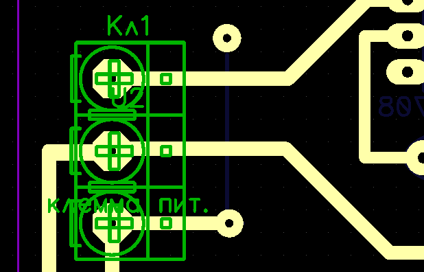

Я так понимаю, это лишняя перемычка? Или ошибка?
И еще, у таких блоков питания ведь нет -12В?
Заранее спасибо за ответ!

Почему есть и -12 и +12, Смотря как и относительно чего мерить. А так это одно полярный без средней точки
Вот у меня такой , там есть -12В/+12В ( относительно GND)
http://www.eltech.spb.ru/item/rq_85b
по поводу перемычки- если посмотреть фото готового фильтра , то там увидите конденсаторы по питанию около клеммника , так вот их в схеме и печатке нет, я добавил их для себя на стадии изготовления платы,это на работу не влияет, но если вам принципиально то во вложении печатка с фильтрами по питанию.
ФИЛЬТР2.rar [13.16 KiB]
