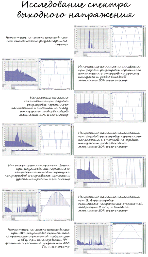

В продолжение темы к статье "Эффективное мощное зарядно-десульфатирующее устройство для батарей 10-100 А/ч" (ссылка на статью http://radiokot.ru/circuit/power/charger/30/) создаю эту тему и выкладываю древние исследования той поры, когда я ещё в 11 класс средней школы ходил...
Загрузить изображения лучшего качества, извините, не позволяет форум...
3.gif [205.44 KiB]
2.gif [181.54 KiB]
1.gif [157.8 KiB]

Ну и написано... такой текст ни один кот не прочтет. :twisted:
Не забывайте что и различное управление тиристором очень сильно влияет... не всякие диммеры подходят для работы на индуктивную нагрузку. Что-то я не понял на чем ставились эксперименты и какой вообще в этом смысл, если не известно главное - ЧЕМ регулировалось. Где схема? :shock:
Из своего опыта, простейшая схема с симистором и динистором DB3 абсолютно не подходит для питания трансформаторов - в разы падает КПД трансформатора и все вытекающие из этого проблемы. А вот на микросхеме КР1182ПМ1 получил самый лучший результат. Думайте почему, и на сколько верны ваши выводы.

По поводу коммутации вторичной цепи
Однако, такая схема имеет один серьезный недостаток: падение напряжения на тиристоре достигает 2V, для снижения потерь (выделения тепла) при токах заряда более 10A потребуется параллельно соединять несколько тиристоров, потребуется городить мощную и сложную схему для их управления (в таких схемах тиристоры обычно управляются импульсами постоянного тока), а так-же, опять-же, использовать большой радиатор для охлаждения тиристоров…
А почему-бы не применить для этих целей низковольтные полевики? Сопротивление - миллиомы (у контактов и то больше), управлять легко, частот высоких нет...
Да и ИИП для такой мощности (100-150Вт) - это габариты ноутбучной зарядки. Скачки тока ему нипочём, которые так же легко сглаживаются ёмкостью.

Я и автору упомянутой статьи и еще раз здесь замечу, что управление трансформатором по первичной обмотке - способ обмануть судьбу. В обрывках синусоиды содержится спектр частот, который лежит далеко за пределами спектра, который силовой трансформатор способен передать во вторичную обмотку. В итоге трансформатор, особенно на углах управления около 90 эл.град разогревается как утюг вихревыми токами (Фуко) даже на холостом ходу, не говоря об какой-либо нагрузке. Мало того, если не принимать определенных мер, можно легко вправить трансу рога высоковольтными выбросами при коммутации. Есть варианты загнать железо в насыщение при несимметричном управлении. Именно поэтому рекомендуется в таких схемах применять два встречно-параллельных тиристора или тиристор в диагонали моста. Впрочем, работа такой схемы будет во многом зависеть от качества самого трансформатора: от его железа и от параметров обмоток (рабочих углов управления). Если железо витое, да еще набрано из тонких пластин - можно попробовать. А можно ничего не пробовать, а сделать нормальный управляемый выпрямитель (а еще лучше синхронный на полевиках) по вторичной обмотке, как делают все нормальные люди.
Золотые слова!..
Только синхронный на полевиках тут не пойдёт. Нужно ж ещё и регулировать :)
Лучше уж симмисторы вместо пары диодов в выпрямителе или просто мост, а ток ШИМом на полевике с применением сглаживающего дросселя регулировать.
А вообще мне больше всего ЗУ из компьютерного БП нравится. И размеры минимум и собирать ничего не нужно, только небольшие коректировочки...
Если это работает, и тянет нагрузку, то какие проблемы? :)))
Способ проверенный временем. У меня не один мощный трансформатор питается с тиристорами... Повышенный нагрев, снижение мощности в 1,5 раза - ну это плата за простоту, можно вентилятор поставить.
Только не забывайте что при такой простоте, одновременно есть и надежность: запас по току. Трансформатор можно и закоротить даже кратковременно, а схеме управления ничего не будет, она этого даже не заметит, если тиристор с большим запасом по мощности стоит!

Если работает, это не всегда означает, что это правильно. Способ имеет право на существование при многих "если". И достоинств у него почти нет. И потом - регулировка по первичной обмотке - это регулятор непонятно чего, вследствии неоднозначности выходного сопротивления. Если нужна крутилка с ручкой "хуже-лучше" - нет проблем - можно играть с трансформаторами и диммерами сколько угодно или пока надоест. А если нужен нормальный регулятор напряжения или тока или вообще комплексное автоматическое ЗУ - правильнее делать нормальный управляемый мост по вторичке, с СИФУ с обратными связями (хотя бы по току), автоматикой, защитами и прочим. Все зависит от задачи, которую требуется решить и от имеющихся возможностей. Понадобится еще и желание сделать ХОРОШУЮ ВЕЩЬ, функционирующую на известных и понятных принципах, на проверенных схемотехнических решениях, работающих у всех и всегда, а не простую схему с упомянутой "крутилкой" ,просто потому, что у кого-то, когда-то, почему-то оно заработало и работает по сей день.

Питать первичку трансформатора "рваной синусоидой" весьма безперспективное занятие. Игра не стоит свеч. Проверено практикой. :kiss:
