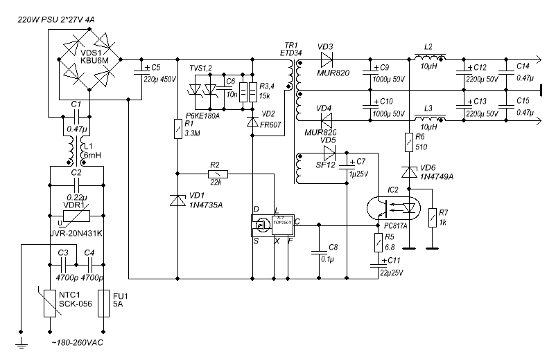

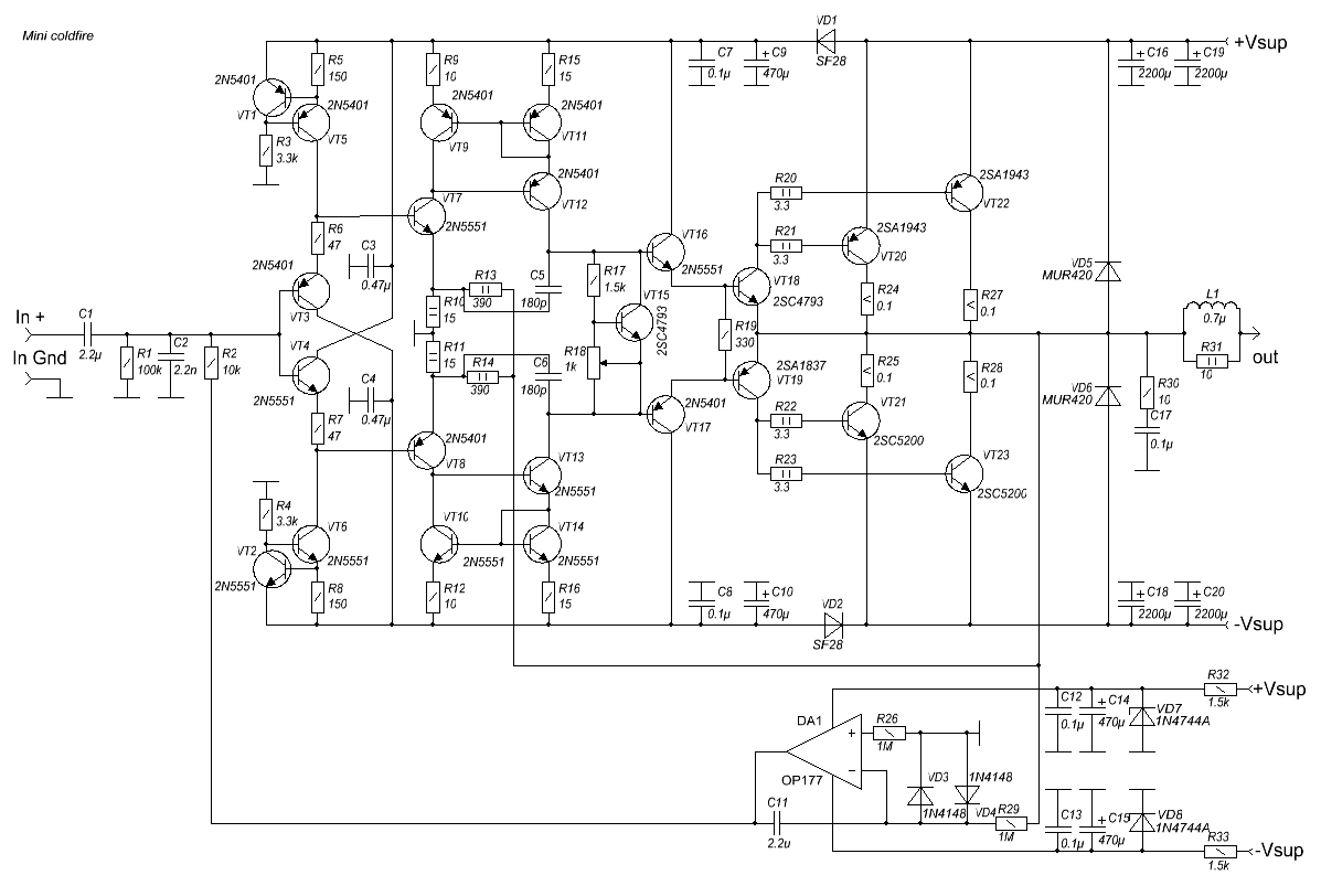

Обсуждаем. http://radiokot.ru/circuit/audio/amplifier/36/
Высококачественный транзисторный УЗЧ с ИИП.
Выслушаю любые предложения)
Текущие схемы и печатки смотрите во вложениях (на днях протестирую), в них устранены многие (и довольно надо сказать,
существенные недостатки и БП и усилителя.
Скоро будут печатки под одну пару выходников. Схема - та же.
Комментарий к файлу: Схема усилителя с двумя парами
выходников
usil_2p.GIF [36.38 KiB]
Комментарий к файлу: Блок питания
iip.GIF [17.92 KiB]
Комментарий к файлу: ПП усилителя под две пары выходников в .lay
MiniColdFire_2p.rar [83.38 KiB]
Комментарий к файлу: ПП блока питания в .lay
IIP_PCB.rar [41.27 KiB]

БП в какой программе считали?
Если долго мучиться, что-нибудь... сломается.
СообщениеДобавлено: Пн сен 22, 2008 22:41:56
Рейтинг сообщений: 5
Зарегистрирован: Вс июл 01, 2007 04:49:10
Сообщений: 419
Откуда: Скала в снегах
PI Expert 7.0.3.3 ну и голова конечно же - куда ж без неё...

Достатоно ли стабилен будет ток покоя выходных транзисторов ?
Ведь он у вас выведен из местной ООС как в обычных усилках.
Можно ли подсоединить эмитеры 18 и 19 подключить к резисторам 21 и 22 соответственно ? Может через резисторные делители низкоомные - для регулировки ООС по току.
Думайте сами, решайте сами ... а вот он-лайн перевод на корявый русский http://translate.ru

Irbis писал(а):
Немного не понял вопроса. Уточни=)
Ну не может быть ! я серьезно не верб чтовы не понимаете.
По-моему в "обычных" усилках где выходные транзисторы работают как эмитерные повторители - рост напряжения на шунтах при росте тока покоя (и вообще тока) вызывает снижение напряжения Б-Э и так "прикрывает" выходные транзисторы снижая ток. + к этому обычная стабилизация по типу вашего тр 15.
А в вашей схеме - ИМХО - осталасть только стабилизация тр 15.
Боюсь маловато будет.

Никаких проблем не заметил.
p.s. Вечер уже все же, а я тоже кот и тоже иногда устаю)
А вариантов схемы, охваченной ООС в крайнем каскаде очень и очень много. Это только частный, один из самых простых случаев.

У вас по сути только температурная стабилизация нагревом 15-го транзистора вмсте с выходными. А я предалгаю ввести классическую ООС и по самому току выходных транзисторов
Мне так видится. Соотношение резисторов А и В определяет глубину ООС. Хотя можно и напрямую к шунтам подключить и их величиной подобрать ООС по току.
В вашей схеме шунты БЕССМЫСЛЕННЫ !!! ИМХО.
Что они у вас делают то ?

Тыч, спокойно, не надо срывать голос. Вас и так прекрасно слышно.
Тут надо вам внимательнее рассмотреть выходной каскад. Он внутри сам по себе охвачен местной ООС, которая и позволяет понизить искажения при меньшем же токе покоя по сравнению с обычным ЭП. Можно еще добавить резисторы ом эдак на 200, мож побольше, между эммитерами выходных транзисторов и коллекторами предвыходных. Хотя, не думаю, что это что-то даст.
Вобще, странно неприятие такой топологии выхода всеми. И искажения малы, и ток покоя малый нужен, и термостабильность замечательная, и недостатков особых нет. Петля обратной связи пугает? Предвыходные транзисторы сравнивают напряжение на своем входе и выходе управляемых ими транзисторов, и исходя из этого формируют управляющий сигнал. Интересующихся отправлю читать Audio Power Amplifier Design Handbook Дугласа Селфа страница 114 в третьем издании. А я спать пошел :))

хотелось бы услышать варианты замены деталей в Источнике питания
и что из компьютерного барахла можно применить (имеется ввиду трансы и катушки)
СообщениеДобавлено: Вт сен 23, 2008 16:47:35
Сообщений: 419
Конкретно какие детали интересуют? С небольшими доработками можно заменить на UC384x с внешним полевичком. Диоды - в корпусе TO-220 на напряжение не ниже 200 вольт и ток от 8 ампер, скорость переключения - чем выше, тем лучше. Выходные дроссели можно намотать на сердечников дросселей групповой стабилизации, оттуда же можно взять и входной дроссель, конденсатор (от 400 вольт если), и диодный мост. Трансформатор - если известны параметры, но нужен зазор магнитный в сердечнике.

Так, я смотрю, мало кто понимает, как работает выходной каскад.
Рассказываю.
Такое построение каскда называется составным транзистором Шиклаи, в англоязычной литературе так же называется CFP - complimentary feedback pair - комплиментарная пара с обратной связью.
Как работает: грубо говоря, предвыходной транзистор связан 100% обратной связью с выходным транзистором, и сравнивает сигнал на своей базе с сигналом на коллекторе управляемого транзистора.
Чем оно лучше обычного составного транзистора Дарлингтона:
1. Падение напряжения база предвыхода-коллектор выхода, который в данном случае исполняет роль эмиттера, составляет примерно 0.6 вольт против 1.2 вольта в схеме Дарлингтона.
2. Искажения схемы гораздо меньше, так как присутствует локальная обратная связь, и появляется возможность работать даже в B классе без ощутимой ступеньки, а в AB классе - добиться меньших искажений при меньшем же токе покоя.
3. Термостабильность схемы гораздо выше, чем термостабильность схемы Дарлингтона, опять же за счет петли ОС.
Зачем нужны резисторы в коллекторах выходных транзисторов:
эти резисторы позволяют не беспокоиться о подборе транзисторов в пары, а так же осуществляют небольшую местную обратную связь, опять же стабилизируя ток покоя.
За счет всего этого получается очень хорошая термостабильность усилителя.

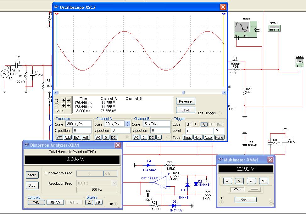

Симуляция в MULTISIM
Х-ка на 130вт, на вых.MJL3281\MJL1302
Безымянный.JPG [114.98 KiB]
СообщениеДобавлено: Чт сен 25, 2008 14:00:36
Сообщений: 419
А на предвыходе что?

Хм.. А ведь действительно, смысл в R22, R23 вызывает большие сомнения.
Это если бы они были в эмитерных цепях. А так...
Irbis, если есть возможность, попробуйте на макете их выбросить или перенести в эмитеры с последующим сравнением параметров.
В этом есть практический смысл - возможность посадить выходники на общий радиатор без прокладок. (Правда сам радиатор придётся изолировать...)

Thomas писал(а):
Да, было уже, было! :) Юзайте поиск, господа: http://radiokot.ru/forum/viewtopic.php?t=2086&start=80 – как раз о резисторах в коллекторах говорится.
С той схемой есть отличие во включении выходников. И именно в той схеме действительно резисторы дают местную ООС. А в этой - нет.
