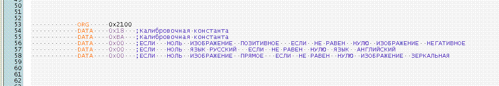

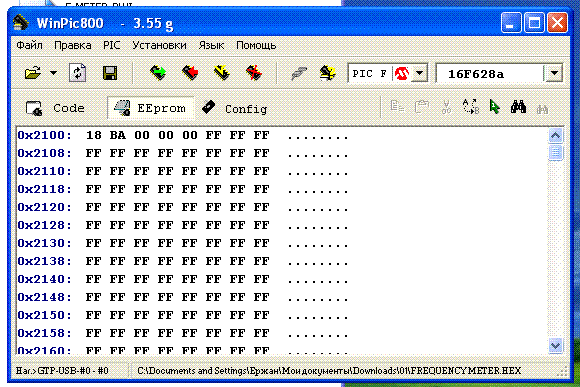

Уважаемый alex000000 попробуйте при программирований pic16f628a в адресе EEPROM изменить байты которые описаны в статье. Проверял все дисплей серий нокия 1100.

Для otest прошивка сама изменяет А1 или А9 в зависимости от константы в EEPROM памяти. Есть другие настройки которые можно поменять смотрите в начале исходника в комментах.

Если можете скиньте фото. Изменю прошивку. Кстати это я автор этой конструкций. Собирал на трех разных дисплеях.
Посмотрел исходники alex000000 вы правы, у меня не было дисплея 1110 и otest тоже был прав давая рекомендаций просто не там изменял прошивку.
Сейчас добавлю прошивку во вкладку

alex000000 объясните пожалуйста алгоритм калибровки частоты и я постараюсь сделать прошивку. Сам хочу доделать его в шкалу с цапч. Заранее спасибо. Шкалу можно применить для приемника Малыш. Для калибровки частотомера подключите к входу образцовый генератор и увеличивая или уменьшая значение калибровочной константы добейтесь максимально приближенных показаний. Калибровочная константа 18ВА первые два байта EEPROM, это для TIMER1 для отсчета 1 секундного интервала.

alex000000 попробуйте пожалуйста константу 17BA вместо 18BA это первые два байта EEPROM памяти. Первый байт (17) это грубая настройка, а второй байт (ВА) точная настройка. Изменяя их можете добиться хорошей точности.
