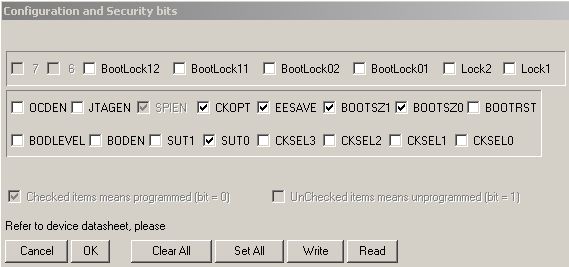

Подскажите пожалуйста как выставить фьюзы
С уважением Александр

Фузы для МК
без тачскрина прошивки пока нет
