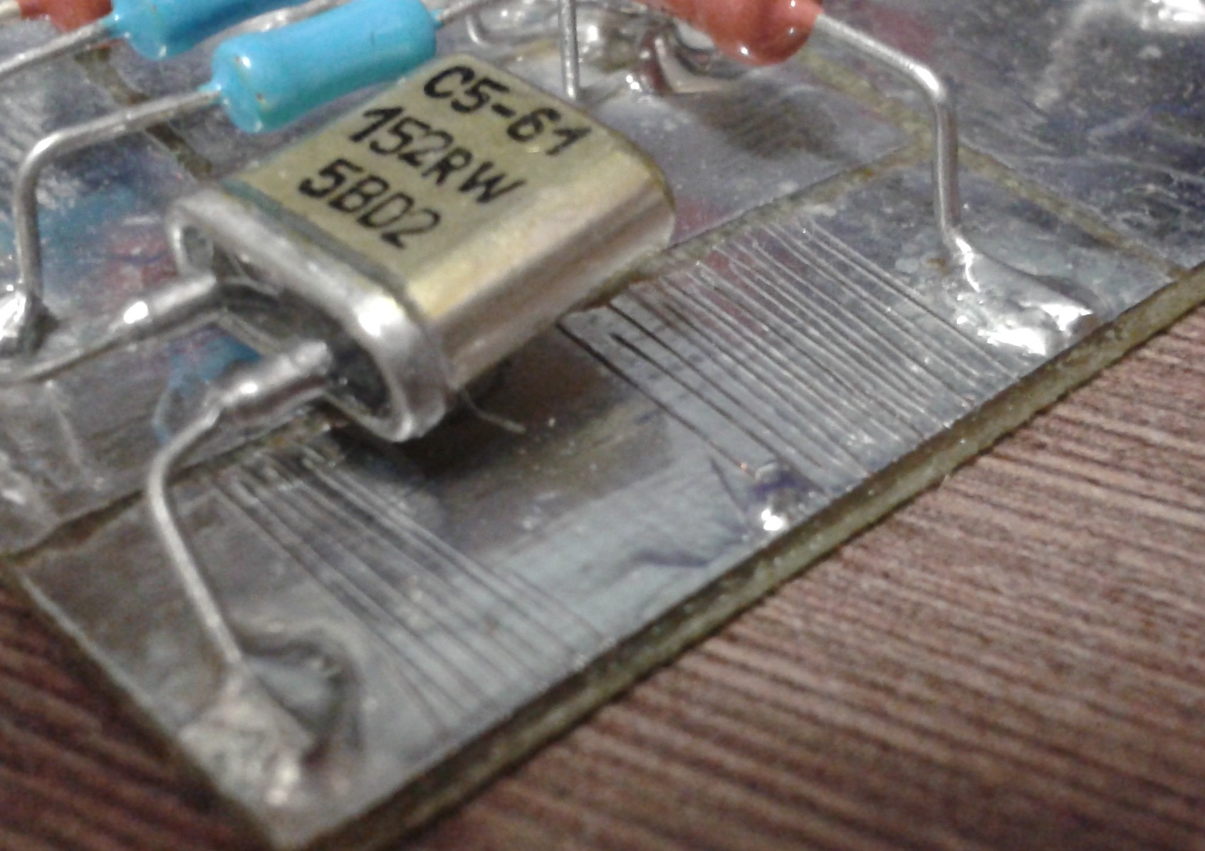

Честно говоря негодная, практически, для одиночного резистора(не делителя) - это работать не будет, то есть конечно будет, но эффект будет микроскопический.
Поскольку реальные резисторы, например, 1к имеют отклонение 1%, не вокруг 1к, а к примеру 0,5% вокруг 1к005. Оно укладывается в 1%, но появление -1% будет куда менее вероятным чем +1%.
Статистика будет хорошо работать, на больших случайных выборках, вроде 10-100 резисторов разных заводов, либо в случае равного по количеству делителя, так как оба плеча формируются из одной выборки.
Если говорить про подгонку - то наиболее простым является применение последовательно подгоночного резистора, который уже в свою очередь параллельно подгонять хоть подстроечником, хоть фиксированным резистором. Методов много, Z_h_e вот пилить предлагает. Я, например, так делаю, хоть если лишку перерезал запаять можно:
