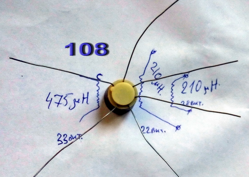

Хотелось бы узнать, что за трансформатор применил автор статьи https://www.radiokot.ru/konkursCatDay2017/31/#, и возможно ли его изготовление?

В конце другой https://radiokot.ru/konkursCatDay2017/23/ статьи данные по трансформатору. Был разобран один, после тестов на высоковольтный пробой.

А индуктивности обмоток, Вы случайно, не измеряли? А то есть несколько подобных трансов - ТИ, МИТ, и др., все разные по индуктивности. То есть, критична ли индуктивность обмоток, или главное - это коэф. трансформации?

daomsk, я сделал три таких регулятора, трансформаторы мотал сам на двух колечках диаметром внешним 10 мм с проницаемостью 2000НН, проводом где-то 0,16 мм. Все отлично работает. Маленький нюанс может вылезти при коммутации обмоток начало-конец ( по запарке ), будут не соответствовать выходные напряжения, и поплохеет одному из конденсаторов из-за большого напряжения. Так что смело наматывай!

МИТы, И, ТИМы будут работать. Нужно только правильно соединить обмотки по примерному соотношению к. трансформации. Или намотать как писали выше.
Измерил индуктивность 108 транса прибором DM4070:
108.jpg [182.14 KiB]

хотелось бы напомнить что инвертор тут 1 такт и железо тора работает с несиметричной кривой гауса заходя в нас такой режим не позволит получить мощности боле 1вт при приенмлемом кпд да и 1вт получить мало ревално ну запитать 1 драйвер или оу схема наверно сможет
вся aqbirf видимо юзат напизженые хдето тим /мит которые были у автора у меня тож был запас тим199 они отлично работают ка и расчитано в галваноразвязке тиристороф но... в другом применеии хреновые я пробовал делать на них блокинг резултат не порадовал ,но кое как он таки работает
всеже для подобного нужен сердешник из высоткополевых феритоф СЗАЗОРОМ! наилучшие решения я имел в времена совка на м2000нмс типоразмера Б7...Б42 с зазорм на среднем керне
сейчас полно ш образных с зазором в центре(для флаеф)
кстати тут также надо правилно сфазировать обмотки схема исползует импулсы и на ПХи на ОХ поэтому о стабилности напряжения речь не идет для исключенния разноса важно пправилно сфазировать обмотки так чтоб на оптрон шел ОХ выпрямитель
замедте КПДне превышает 40%(из даных автора) -реално еще ниже что для флая очень пасредствено да для ПХ и ваше ниже плинтуса...
комбоисточнитки(ОХ+ПХ) имеют обычно не мене 96%кпд
схема имет свой сегмент применения в основном изза надежной изо пром траноф ддя которых заявлено до 2кв на 50гц при самопалном изготовлени такое маловенроятно...
питани например 1чных оптодрайвероф малой мошности или оу
На 108 трансе и типа МИТов не реально от слова совсем.
Так же пробовал в блокингах. Можно сказать что не работает в таком режиме. Сразу насыщается и срывает генерацию, потребляя при этом приличный ток.
Все верно. Тут если мотать самому и лень что-то искать, то можно намотать даже на небольшом обломке стержня феррита от дросселя например. И все будет работать примерно с таким же КПД 20-40%. Но для малого тока это не важно.
Да. С трансом такого типа КПД мал 20-30% в зависимости от к.у. ключа. Но, ничего мотать не надо, есть корпус и прогнозируемый результат, что все преобразователи запустятся и будут работать.
Да, для питания одиночных драйверов и схем с малым потреблением этого преобразователя хватает с запасом.
И при коммутации десятков ампер тока стоит ли заморачиваться с КПД преобразователя, потребляющего мощность единицы миливатт. Когда на радиаторе силового ключа и диода рассеится в тепло десять ватт?

тяжелый оптодрайвер с током затвороф в 2-10а такая схема не потянет никах
в мостовом инверторе частотника ка минимум 6 ключей нужно 6 галваноразвязаных каналоф кпаждый ок 2-5вт средней(пиковая до 10)+канал питания управления (еше 10вт постояно) и того средняя 15-25вт и пиковой до60вт причем нужна хорошая галваноразвязка и малая проходная емкость каждого из 6 каналоф
при всем желани никакие мит или тим таим не смогуть работать делается спецтрансик на секцированом каркасе с зазором который после сборки заливается пропиткой в вакууме так и в частотниках и в сварных сделано
канал питания обысно на 3(2)843(5)и мочфетике а не биполяре таймера давно во флаях никто из вменяемых профи не юзает
тут задачка видимо была такая на мусорке (или прежней работе) нагреп мешок фсякойхренни в том числе эти траны и таймера(возможно даже наше 1006ви1(анал 555)
и была задача ygfqnb применение илит продать
поскоку это гавно само по секбе нвах не надо никому даже даром разработана эта схема...куда гавно можно впихать и впарить это плату какомунить лоху
