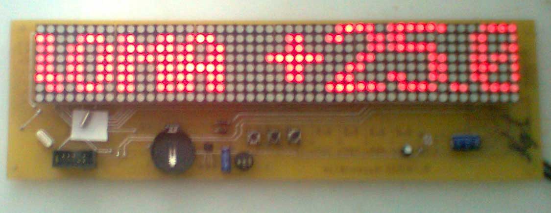

Радостные отзывы и нерадостные замечания по статье http://radiokot.ru/circuit/digital/home/199/
Не очень простые часы на матричных индикаторах, зато с музыкой.
Различные мысли то же приветствуются.

Интересный проект.
Думаю, использование MAX7219 вместо MBI5039 облегчили бы задачу.
Возможно. Просто про MAX7219 первый раз слышу. К тому же у MBI5039 есть режим тестирования подключенных светодиодов, планирую как-нибудь его включить и результат диагностики выводить на USART

AndyKorg писал(а):
Планируется либо на шине i2c либо на 1-Ware. Могу по быстрому подключить термодатчик lm75 на шину i2c. Как вы думаете нужно?
ДА классные часики с музычкой :music: Спасибо автору !
А уличный датчик было бы неплохо , но луче по 1-Ware, так как i2c на 10 метров не затянешь, если часы стоят в южной комнате, а до северной стороны окна о-го-го! Вроде PA7 свободен, туда ему и место.
По i2c луче HP03 и SHT10 подключить, было бы здорово !

SergeyK писал(а):
печатку надо в .lay переводить, мне с ней с подручней.
ДА поддерживаю Вас SergeyK !
И делать часики надо из 2 плат, 1-я как бы мамка с контролером , а 2-я дисплейная.
Почему так рассказываю и показываю.
Дисплей - матрицы со сдвиговыми регистрами отдельно, можно ставить 3, а можно и 6 или 8 матриц и так далее ,читаемость информации луче.
На вкус и цвет каждому свое, даже RGB прикрутить в таком исполнении можно.

Ну может оно канечно на двух и лучше но в данном случает платы разведены автором грамотно и красяво! :beer: так что в полне устраивает все на одной плате и автор вроде не обещал наращивание матриц.

...И делать часики надо из 2 плат, 1-я как бы мамка с контролером , а 2-я дисплейная. ...исплей - матрицы со сдвиговыми регистрами отдельно, можно ставить 3, а можно и 6 или 8 матриц...
Это вполне работоспособный вариант, тем более, что используется шина SPI. поэтому будет минимум проводов между контроллером и дисплеем. Наращивание количества матриц конечно то же возможно и даже скорее всего не потребует больших переделок в прошивке, но вот нужно ли оно для дома не совсем уверен. Впрочем готов поучаствовать в разработке.
