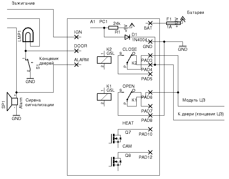

Давно читаю сайт, но только сейчас решил зарегистрироваться. Создал тему для общения с автором и всеми, кто решил повторить конструкцию http://radiokot.ru/circuit/digital/security/56/#.
Вопрос автору. Как активируется режим охраны? Пока, лежа на столе, удалось добиться только срабатывания от подачи напря;ения на вход ALARM

Доброе время суток!
Не сразу увидел сообщение. Прошу простить. Сегодня подробно уже не успею ответить.
Кратко. У устройства нет режима охраны как такового. Это приставка к сигнализации. Пейджер. Срабатывает по сигналу на входе ALARM. При этом проверяет состояние входов DOOR и IGN. ЦЗ это допфункция на случай забывания ключей или необходимости закрыть машину без постановки на охрану. Так-же у некоторых сигнализаций, постановка на охрану происходит при запирании ЦЗ (попалась такая вместе с машиной). Первый вариант прошивки у меня и был под такую сигналку. Какая-то очень древняя но-нейм. Ни разу такая не попадалась. Сигнализация благополучно сдохла на второй год. Пейджер к ней не успел. Это уже второй вариант прошивки. Сигнализация поменялась, а функция осталась. Если делать полноценное запирание-отпирание, то с готовой сигнализацией это не поженить. Проще сделать полностью свою.

Приветствую коллега, заглянул с соседней ветки (viewtopic.php?f=25&t=127128&start=440), увидел GSM…. Думаю, о дай ка гляну, что за зверь такой на всеобщее обозрение выставлен.
В общем…. Сначала критика. Когда- то давно, что- то вдруг не с того ни с сего решил слепить gsm оповещалку, так тема gsm до сих пор и не отпускает :))) И вот читаю Вашу статью и прям, ухты- те же юзабилити ляпы, те же косяки, но только чуть с другого ракурса. Но, мы же здесь зачем, правильно, помогать друг другу. Лично по моему мнению, сейчас!!!!, с точки зрения эксплуатационной и программной устройство никуда не годится, от слова совсем. Программная часть вызывает больше вопросов и недоумений - нежели ответов. Только ещё раз обращаю внимание, я критикую не для того что бы гадость сказать, а для того, что бы поделиться опытом и помочь.
Теперь давайте по порядку. Вводное – хотите верьте, хотите нет, но если устройство является не закоченей конструкцией, а скажем так «полуфабрикатом», то годится оно только лишь для индивидуального исполнения/повторения, но с другой стороны, тогда какой смысл публиковать статью?! Вы скажите, ну так это же не сайт «мамочек», а сайт технический и всё такое… Нееее, всё не так, на самом деле человек может быть хорошим схемотехником- но совсем не быть программистом, да и вообще продукт должен быть логически закончен и не важно как он позиционируется. Короче, смысл прост, есть железка, есть прошивка, дальнейшее управление и настройка должна осуществляться без допиливания пользователем прошивки под себя и последующим дебагом, вообще исходников может и не быть (только если Вы просто желаете поделиться знаниями, не более), в ином случае – это «полуфабрикат», который не имеет шансов на выживание или же хоть какое- то повторение.
Вводные бросания фекалиями я закончил :))) теперь давайте к делу.
Что я предлагаю:

Спасибо коллега vitalyadm за конструктивную критику. В свое оправдание хочу сказать две вещи. Во-первых все это было опубликовано только из принципа "не пропадать же добру". Вдруг кому-то пригодится. Я только слегка причесал, чтобы уж совсем страшно не было. Ни о какой коммерциализации речи вообще не идет. Во-вторых, я сейчас ООООчень редко программирую. То, что представлено здесь, это единственная программа написанная мною за последние 2 года. Я иногда еще на Шеле пописываю, по 5 строчек (скопировать туда, удалить там). :(
Теперь, что касается замечаний.
По настройкам и мастерпаролю (или мастерномеру). Все что Вы предлагаете это можно реализовать, но опять же это все хорошо для массового устройства, которое будет делаться сотнями. При единичных экземплярах, можно и EEPROM поперешивать. Опять же можно оставить мастерпароль только для настроек пароля и номера.

Еще добавил вариант прошивки где есть возможность проконтролировать закрыт ли ЦЗ (gsm-alarmprj-key.hex). Для этого задействован вывод меги PC1. При 0 на этом входе СМС со статусом будет сообщать, что дверь не заблокирована.
Подключение следующие. Вывод подтянут к 5В резистором 24к. К ЦЗ подключен через диод (анодом к PC1).
Русификуцию не делал из-за проблем с UCS. Собственно меня интересовало только чтобы безглючно приходил баланс. При обвесе всего этого UCS я баланс скорее всего перестану получать вообще. Отсылать после каждой перезагрузки atd*105*1250# это помоему извращение.
Добавлено after 7 hours 32 minutes 47 seconds:
Re: Автомобильный GSM-оповещатель с дополнительными функциями
И схема доработки.
shem-conect2.png [4.76 KiB]
gsm-alarm-prog21.zip [130.78 KiB]
