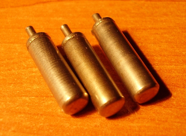

Прогнозируя спрос на датчики СБМ-10 озаботился об их покупке! :)
Мои поздравления MadOrc с очередной интересной конструкцией! :beer:

СБМ-10 получше 21х, СБМ-21 совсем уж "туповаты".
Никому не нужны были, на них максимум пороговые индикаторы делали. :)))
Со временем счёта была уйма сомнительно-сравнительной математики, причём разные справочники дают разные данные. Но по-факту дозики работают, показания совпадают со "старшими братьями". :tea:
Радиофил-затейник.
 Заголовок сообщения: Re: Дозиметр "Нанит"
СообщениеДобавлено: Чт фев 27, 2014 17:57:25
Карма: 38
Рейтинг сообщений: 538
Сообщений: 10676
т.е эти маленькие счетчики не хуже больших собратьев по чувствительности и точности?

Газоразрядники все работают одинаково - пробой газа от ионизации частицей с некой энергией, у всех надо делать поправку умом на размер источника - точечный, некая площадь итд.
И основное - время измерения.
Если упростить, грубо говоря, на СБМ-20 я получу ту же точность за 1 минуту, что и на СБМ-10 за 10 минут измерения на низком фоне. При высоком фоне это уже не так существенно.
Но это неизбежная плата за размер - площадь возможного взаимодействия значительно меньше.
Итого - да, "хуже" при том же времени измерения, из-за более низкой чувствительности.
Т.е. на практике - дольше будет выходить на "рабочий режим" с момента включения, и на плавное изменение фона будет реагировать медленнее.
В остальном - мониторинг фона, тревога при резком скачке до опасного уровня - всё так же, та же 20%-я погрешность при ЕРФ, и улучшение точности при высоком фоне.

slavector, а ваши счётчики не звенят ?
А то в моих когда трясёшь, то внутри как буд-то какая-то гайка.

Потряс у уха .... ничего не звенит
Не раз замечал после появления какой нибудь конструкции с наличием редкой детальки - эту самую детальку через некоторое время уже не найти в продаже... :dont_know:
Потому решил заранее купить чтобы потом не искать. :)
Кому интересно где купил - брал на истоке.
Писал вам уже, есть у меня такой СБМ-20. Работает, пока лежит. А если шевелить - даёт пачки левых импульсов. Думаю та же история у вас.

MadOrc писал(а):
Точно не оно.
У меня пачка новых и у всех одинаковый глюк. Вероятность одинаковой испорченности всех - крайне мала. Разве что какой-то заводской брак.
Да и левых импульсов не даёт.
Причём звук от чего-то "массивного". Поэтому это точно не осколки чего-то.
