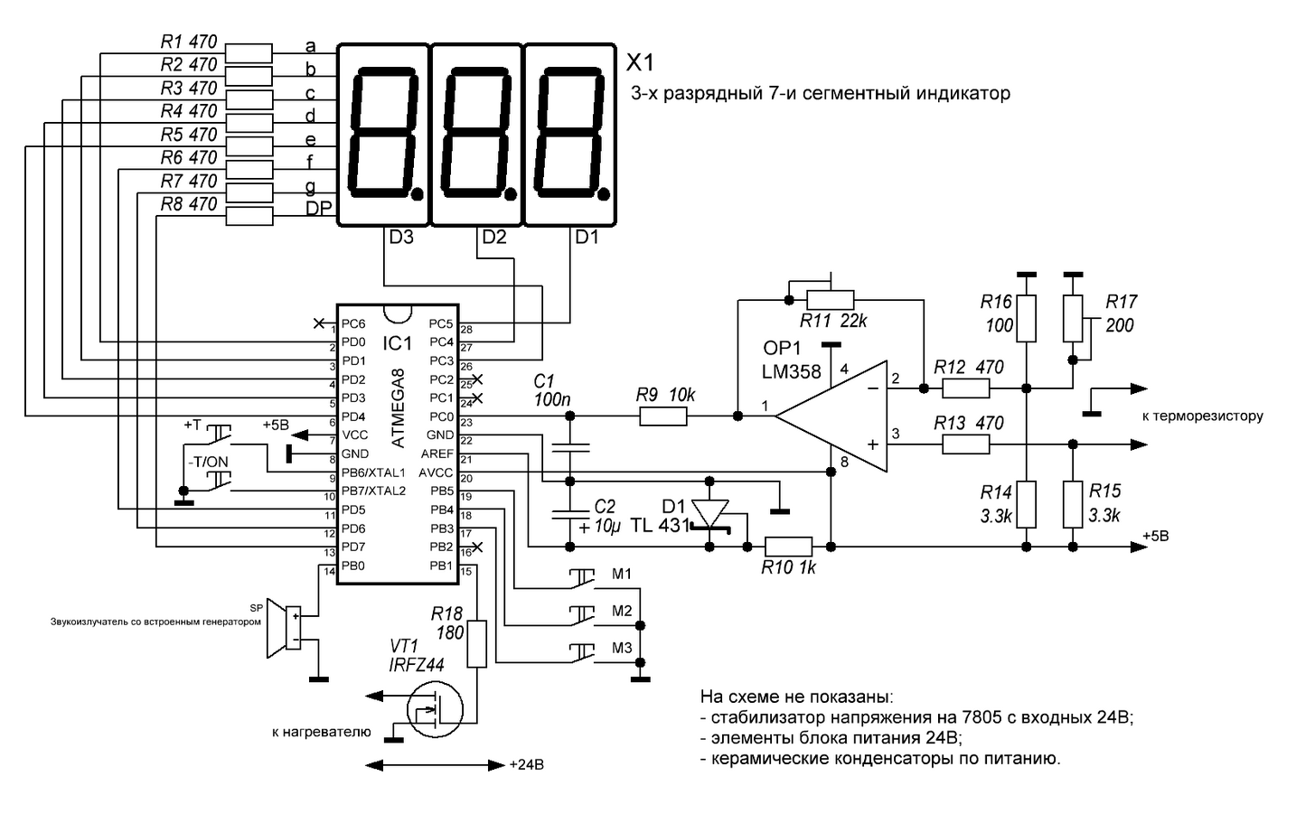

Добрый вечер всем Котам! Собрал канал паяльника по схеме ниже. Прошивка V.1.3 И все работает вроде бы хорошо - но есть одно "НО" По достижении заданной температуры паяльник должен перейти в режим фиксации температуры, но режим фиксации не происходит - на доли секунд загорается зеленый светодиод и включается BUZER. После этого температура на дисплее резко падает и следом, так же резко, подымается. Все это в пределах + - 4-5 вольт. Дальше все продолжается по кругу. У меня возник вопрос - это мой косяк или все-таки прошивка? Прошу посоветуйте!

 Заголовок сообщения: Re: Цифровая паяльная станция (от михи-псков)
СообщениеДобавлено: Пт янв 05, 2018 21:04:37
Карма: 75
Рейтинг сообщений: 405
Сообщений: 2566
Откуда: St.Petersburg
Похоже на чудеса с питанием. При вкл./выкл. паяльника меняется 5В.
R1 вызывает некоторое недоумение, зачем 1М.?

Для Dick. Вот еще одна схема - вход на РС0 с операционника через R1=1M. Схема питается от одного источника. Блок питания на ТОР249 более 150Вт. Далее через два линейных стабилизатора 7812 и 7805 или Вы считаете, что необходимо измерительную часть запитать от отдельного источника?

Собирал похожую станцию( а они все, в общем, похожи)
Тоже на ТОР249, правда был сделан отдельный вывод на 12 В. , потом 7805.
пока не сделал питание 24 ->5 В. на MC34063 - всякая ерунда творилась.
Можно проверить запитав от проверенного, стороннего, источника 5 В.

Запитал с отдельного источника. Ничего не изменилось. Но, скорее всего, Вы Dickправы на 100% - т.к. при включении зуммера на какое-то мгновение гаснут индикаторы. Ладно, заменю зуммер и транзистор - отпишусь

В паялках резистор на 1мОм уже давным давно не ставят, да и в схеме для фена тоже. Про это уже писали много раз. Надо 4,7-10кОм. Разводка платы, особенно земли, играет большое значение. Ну и да, смотреть БП. От него очень много зависит и от того как подключаешь.

Что-ж Вы с LM-кой так. :cry:
У второго кристалла всё в кучу, и входы и выход + всё на землю. :dont_know:
надо- 5(+)-й на землю, 6(-) и 7(Out) соединить. Может жива ещё..
И 847-й на пищалку как подключен? он-же n-p-n Коллектор с эмиттером не по путан?

Уважаемый Dick! Вы имеете ввиду как на исправленной плате? Но тогда возникает вопрос - как он вообще работал? А ведь он реагировал и на манипуляции с кнопками и при выходе в режим фиксации.

У LM-ки на слое К1 то-же поправьте. Транзистор- да теперь верно.
Или так: Изображение но другой проводимости.
:dont_know: А он точно ВС847 ?
По поводу земли.
Есть хорошее правило- цифровая и аналоговая земля соединяются только в одной точке.

Спасибо за исчерпывающий ответ! Все исправил. Что вызывает особое удивление - так это то, что зуммер работает и так, и по-другому. По-поводу земли - получается что она у меня соединена только на выходе с БП. Теперь фиксация происходит - правда не надолго, т.к. температура ( пусть и не сильно ) но гуляет на 1-2 градуса. Еще раз спасибо Dick за помощь!

Все! Паяльник, с ВАШЕЙ помощью победил! Питание вновь подал от основного БП и температура фиксируется как вкопанная. Очень - очень редко прыгает + - 1гр. но с фиксации не срывается. Еще раз отдельное спасибо Dick. Теперь буду крутить фен. Всем удачи!
