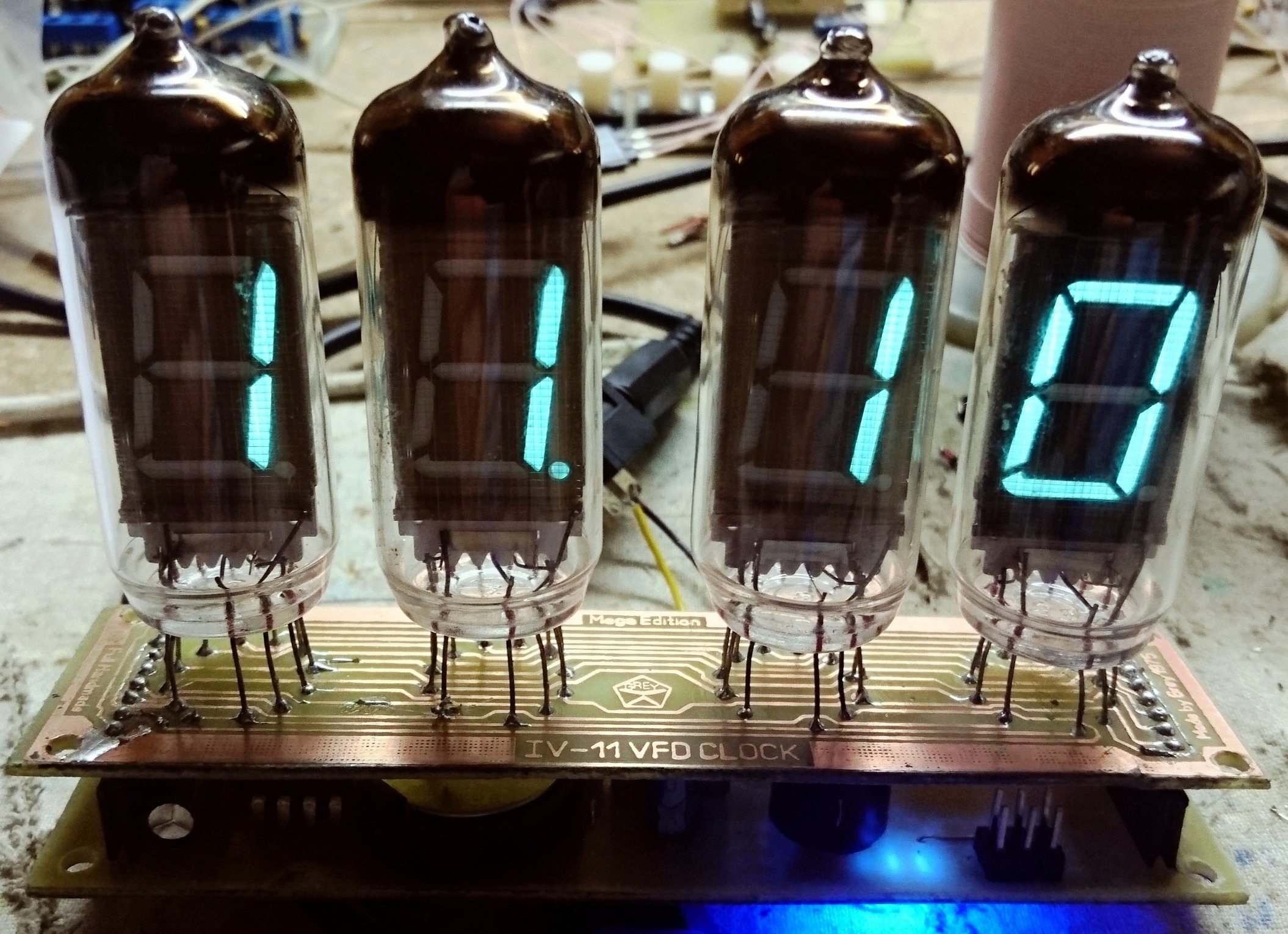

Попробую еще раз обратиться к котам. Часы на ИВ-11, Rev.2.2. Транс намотан по рекомендуемым параметрам, детали стоят все как указано на печатной плате, все отмыто, соплей не нашел. Почему могут греться диоды на выходе высоковольтной линии? Что можно и нужно еще посмотреть? :shock:

 Заголовок сообщения: Re: Часы на вакуумно люминесцентных лампах из 90-х
СообщениеДобавлено: Пт май 10, 2019 12:01:03
Карма: 110
Рейтинг сообщений: 6673
Сообщений: 11291
Откуда: Одесса - мама
1) Ток нагрузки больше заявленного - 150мА - маловероятно.
2) Реальное обратное напряжение больше чем заявленное - 75V. Оно как правило в 3-4 раза выше, чем выпрямленное. Если напряжение выпрямленное 30 вольт, то обратное может достигать 90-120 вольт.
:write: https://www.vishay.com/docs/85557/ll4148.pdf
Решение - выбирать диоды для выпрямления на большее напряжение.

начало, конец обмоток соблюден, симетрия обмоток?
Транс перематывал несколько раз, использовал другой типоразмер колец- во всех случаях идет грение. :shock: Попробую выбрать диоды для выпрямления на большее напряжение. :idea:

Я в эту схему ставил UF4007 (US1M), вроде работают.
По поводу меню,
Да вот прочитал в инете и собрался попробовать UF4007 или 1N4007 А за меню отдельное спасибо :beer:
Только не 1N4007, они медленные.
СообщениеДобавлено: Пт май 10, 2019 14:56:52
Карма: 7
Рейтинг сообщений: 203
Сообщений: 2237
Откуда: Седой Урал
!!! :beer:
З.Ы. Поставил UF4007- грение градусов 40, диоды теплые, лампы все горят одинаковым ровным светом. Может что с частотой, к сожалению померить не чем?
И не понятно почему при исправной батарее не сохраняются настройки часов? :kill:

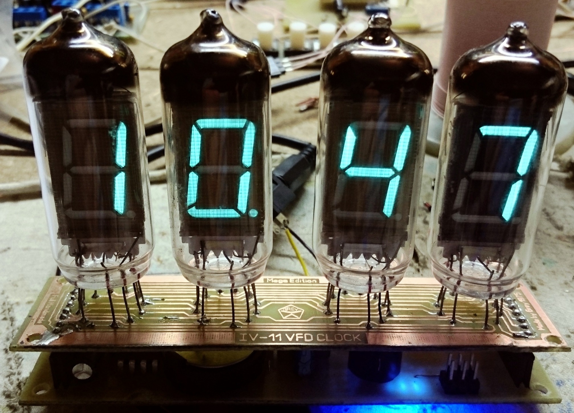

Ну и итоговые фото. Часы на ИВ-11, Rev.2.2., прошивка с логотипом SENSIS.ru.
http://img.radiokot.ru/files/122121/1v43gzn412.JPG
http://img.radiokot.ru/files/122121/1v43h3gx35.JPG
http://img.radiokot.ru/files/122121/1v43h8716u.JPG
Спасибо всем котам за консультации :beer: :beer: :beer:
P.S. Дата не настроена на 11.05.19г.
