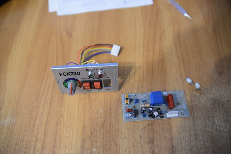

Есть ламинатор FGK-220, плата управления на фото. Чтобы расширить температуру с 160 до 200гр срисовал часть схемы (могут быть ошибки), интересовала только цепь регулятора и подстроечники. Оказалось надо параллельно с R 820 Ом подключить резистор 2,2 кОм и всё заработало, регулирует до 200гр. Вывел кнопку вниз, вместо предохранителя, для переключения 100-160 и 140-200. Ошибка -5гр, ну и ладно, можно поставить 2-2,1 кОм если надо точно. На 160гр (+ ещё насколько позволял выкрутить регулятор) с МФУ Canon MF4410 иногда непредсказуемо плохо переводились края, середина платы, приходилось править маркером, теперь наверно будет лучше, ещё не пробовал.
2 отверстия для точной подстройки T. С надетым и снятым корпусом T отличается, поэтому лучше подстраивать 100-160гр с надетым корпусом, но до подстроечников не добраться, поэтому есть отверстия.

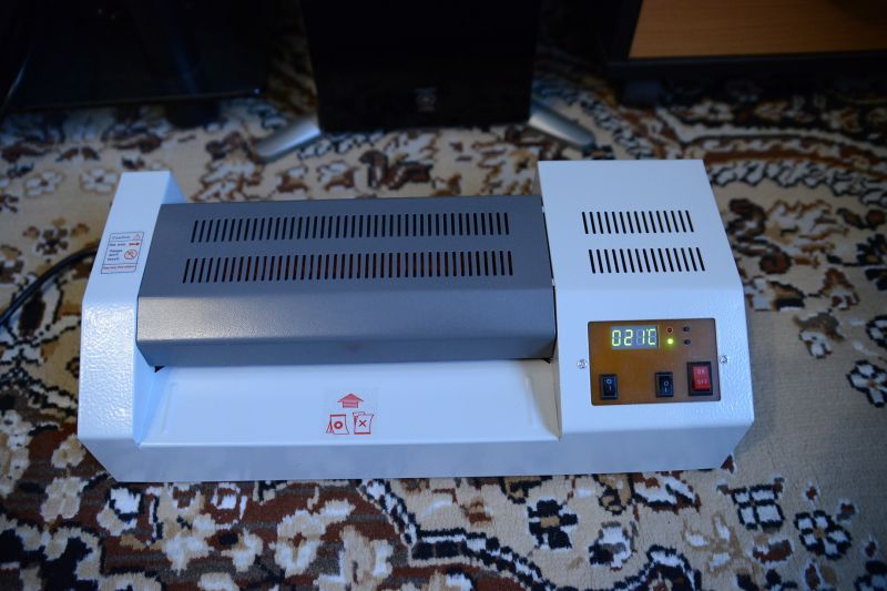

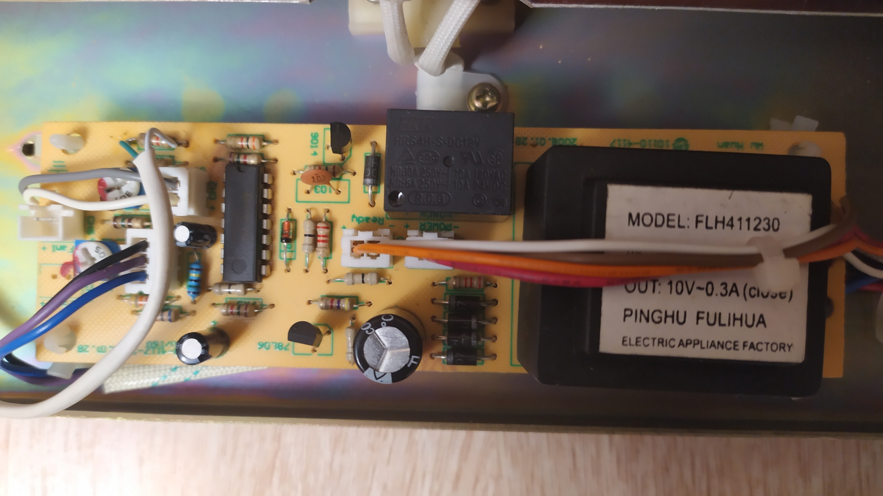

Модернизировал FKG220 из последней партии в нутри было то что на фото,транса в нем нет,нагрев был 157градусов(хотя на шкале красуются цифры 200градусов) замерял тепловизором flir.
Сразу решил переделать это безобразие.собрал по схеме автора на atmega16 даже калибровать не пришлось правда 1n4148 пришлось поискать из старых
запасов т.к купленный в магазине явно из китайского подвала работал через Ж..у(падение U сильно отличалось и нелинейным был от слова вообще).В самом ламинаторе стоял терморезистор на 100к.
Индикатор с atmega16 отдельно,силовая часть отдельно.Управление двигателем на симисторах без снабера.
Изображение было до модернизации.
Изображение стало после

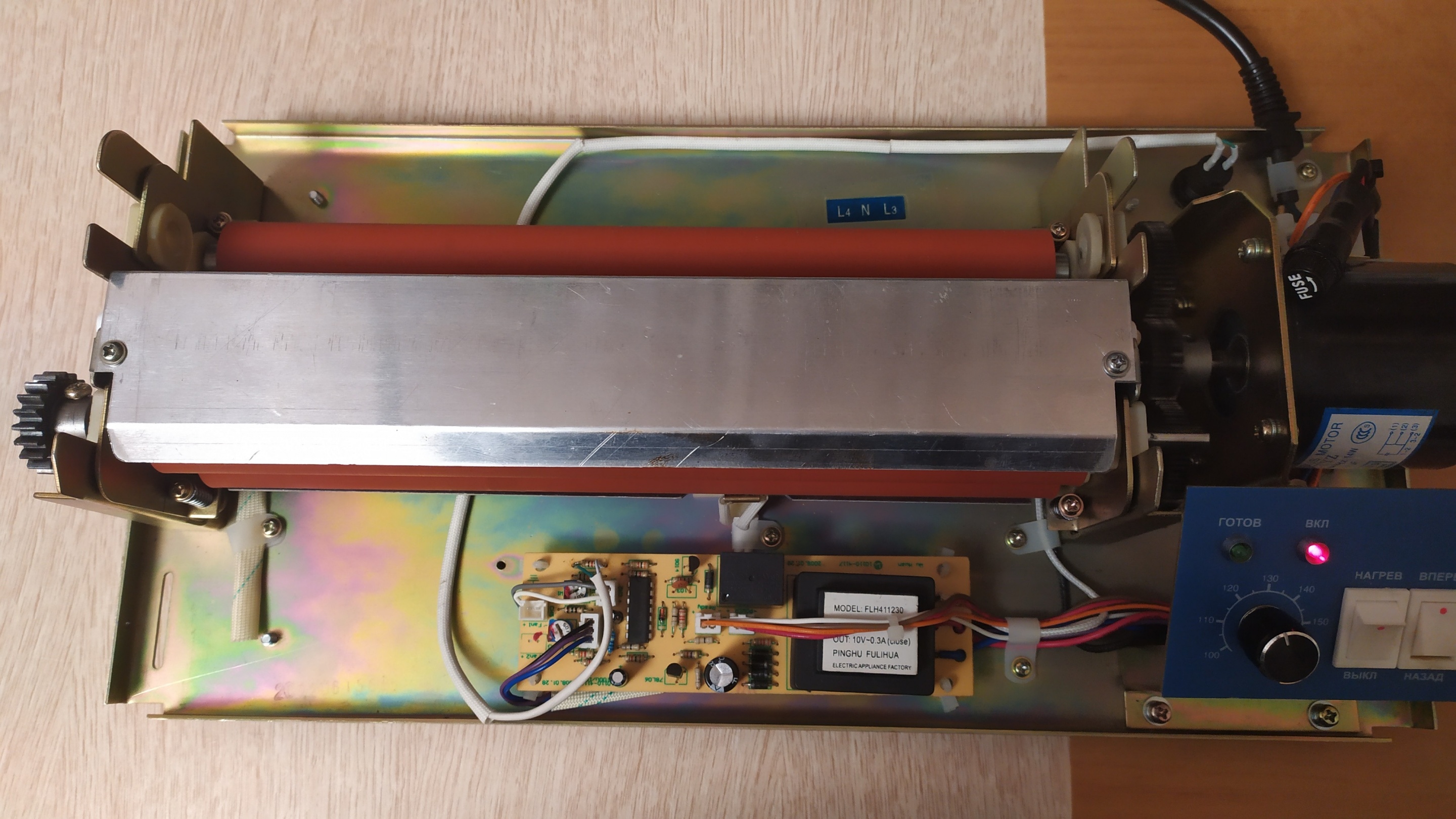

Привет Всем! Нужна помощь.
В общем достался ламинатор в нерабочем и разобранном состоянии. Была сломана верхняя нагревательная трубка которую заменил и уже работает. Планирую переделать.
Всё собрал, но осталась одна пластина, на фото выделена красным.
Никак не соображу где она должна располагаться.
Если у кого есть подобный подскажите пожалуйста!
Спасибо!
 Заголовок сообщения: Re: Ламинатор для изготовления печатных плат.
СообщениеДобавлено: Чт мар 02, 2023 14:04:42
Рейтинг сообщений: 12
Зарегистрирован: Чт апр 02, 2015 17:04:07
Сообщений: 338
Откуда: Тольятти
С низу защита нагревателя,такого правда нет ламинатора.
PS одним словом отражатель нагревателя ставьте куда подойдет.
