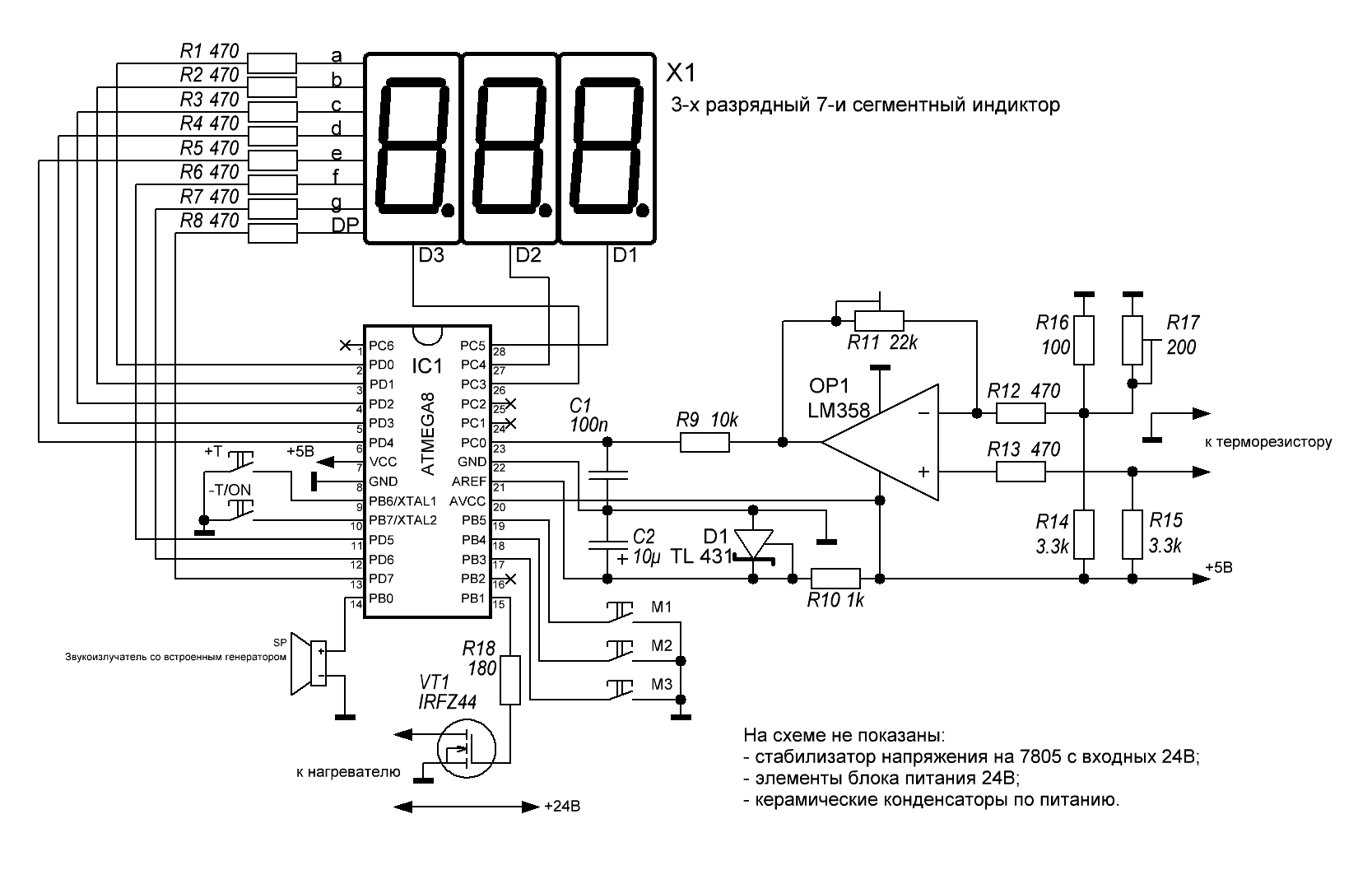

Здравствуйте. Собрал паяльник по схеме. не могу ее откалибровать. Вращаю резисторы R11 и R17. То температура не соответствует заданной, то ошибка пищит. Настраиваю по мануалу от Виктора П. Может знает кто за что отвечает каждый резистор? Или может кто собрал по такой де схеме есть, отзовитесь в личку. До свидания.
И еще вопрос кто знает. В начале нужно установить комнатную температуру, а потом он нагреется до 350 градусов, выставляю температуру с помощью термопары мультиметра, забиваю ее в память. Включаю станцию, выставляю какую нибудь температуру, паяльник греется, вылазит ошибка. После этих действий опять нужно ждать пока паяльник остынет до комнатной температуры?

Да, терморезистор. Его сопротивление 3,5 .. 4Ома.

Рейтинг сообщений: 57
Зарегистрирован: Ср май 26, 2010 16:24:33
Сообщений: 512
У терморезистора около 50 Ом. Посмотри схему первой паялки у Виктора в подписи. Там есть поновей. И про подбор резистора там подписано.
