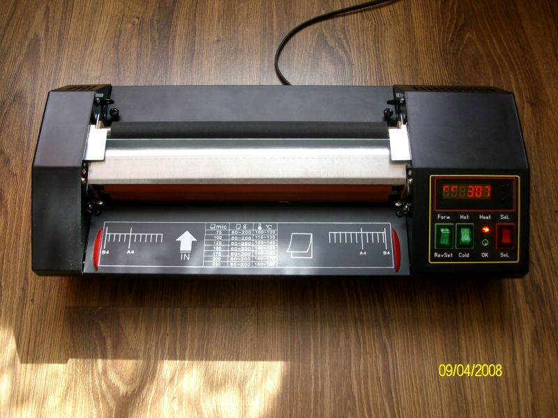

Подскажите пожалуйста.
У Кого есть именно FGK 220
https://www.youtube.com/watch?v=IFO-8T4 ... e=emb_logo
Я хочу узнать у него тоже только передние валы греются или все 4 ?
так же вопрос 2 нагревателя или один ?
Вот у 320 когбудто 2 нагревателя
https://www.youtube.com/watch?v=Kd_3ios ... e=emb_logo
Если у 220 модели 4 вала все греются ? и там 2 нагревателя ? у 220 модели .
Кому не трудно пожалуйста сфоткайте 220 модель у кого есть .
Где Я живу там именно 220 модели нет , есть 320 но не FGK другие бренды а цены больше 100 доларов стоит.
Всёже 220 модель мне сипотизирует !!!!
 Заголовок сообщения: Re: Ламинатор для изготовления печатных плат.
СообщениеДобавлено: Пн ноя 30, 2020 18:14:00
Рейтинг сообщений: 94
Зарегистрирован: Ср май 09, 2012 17:40:52
Сообщений: 228
Откуда: Нижний Новгород
У моего аналогичного LM-220 (на стр 46 я о своем рассказал):
https://radiokot.ru/forum/viewtopic.php ... 7#p3181087
- 4 вала
- 2 горячих (тефлоновых)
- 2 холодных (черная резина, но есть варианты и с холодными тоже тефлоновыми)
- нагреватель - сдвоенный инфракрасный ( две включенные последовательно лампы)
над верхним горячим валом и под нижним горячим валом.
Вот ссылка на FGK 220
http://www.oftex.ru/show_good.php?from= ... idtov=1103
Здесь также -
Количество валов 4 (2 горячих + 2 холодных)

4 вала,2горячих, 2 холодных. 2 нагревателЯ- нижний и верхний, но нихромовые.

Тупо извеняюсь конечно но посмотрев видос с 320 ламинатором - там все 4 красные и Я так понял что 2 нижних греются нижней лампой а 2 верхних верхней лампой .
и лампу защищает некая железочка в виде треугольника я так понял чтобы не покоцать и не залипло на лампу.
Получается мне не обязательно охотится за 4 валами ?
Хотя и у 220 модели они все красные - я так понял что греются все 4 .
оказывается холодные .
Я так думаю что просто двумя валами нормально не разогреть если бы все 4 вала прогреваали платку было бы наверно намного лучше - или бы вторая пара просто бы портила нанесёный ресунок - так сказать сдвигала. всю картину.
Наверно лучше DELI взять ?
Вот такой есть
https://www.olx.uz/obyavlenie/prodam-la ... 32ba189f75
и
https://www.olx.uz/obyavlenie/laminator ... 32ba189f75
вот такой есть
Как думаете !!!! - стоит брать А3 формата - совсем большой или же поискать А4 для более удобного
Эти примерно обходятся один за 65 $ , другой за 70$

А на фига тебе А3, материнки делать? Мне А4 хватает на ВСЕ. И бумагу ламинаровать, и тонер перенести, и шелкографию сделать, и лицпанель. греются 1-е два вала, верх и низ. Вторая пара остужает и прикатывает ламинат.
У Нас других и не продают - видать народ на столько бедный что берут в прок сразу А3 типа и по этому А5 - А6 к нам и не привозят
Из Выше сказаного получатся по любасы нужно 4 вальный ламинатор
Я буду охотится за FGK 220 моделью .
Спасибо вобщем за разьяснения.
У НАс всего 3 - 5 крупных поставщика Канцелярских магазинов , но у них нету такого ламинатора , есть А4 ну полностью пластиковые - так сказать не пойдёт.
Попробую сначало накопить денег и в январе созвониться может для меня они купят 1 ламинатор 220 модели даже и не знаю.

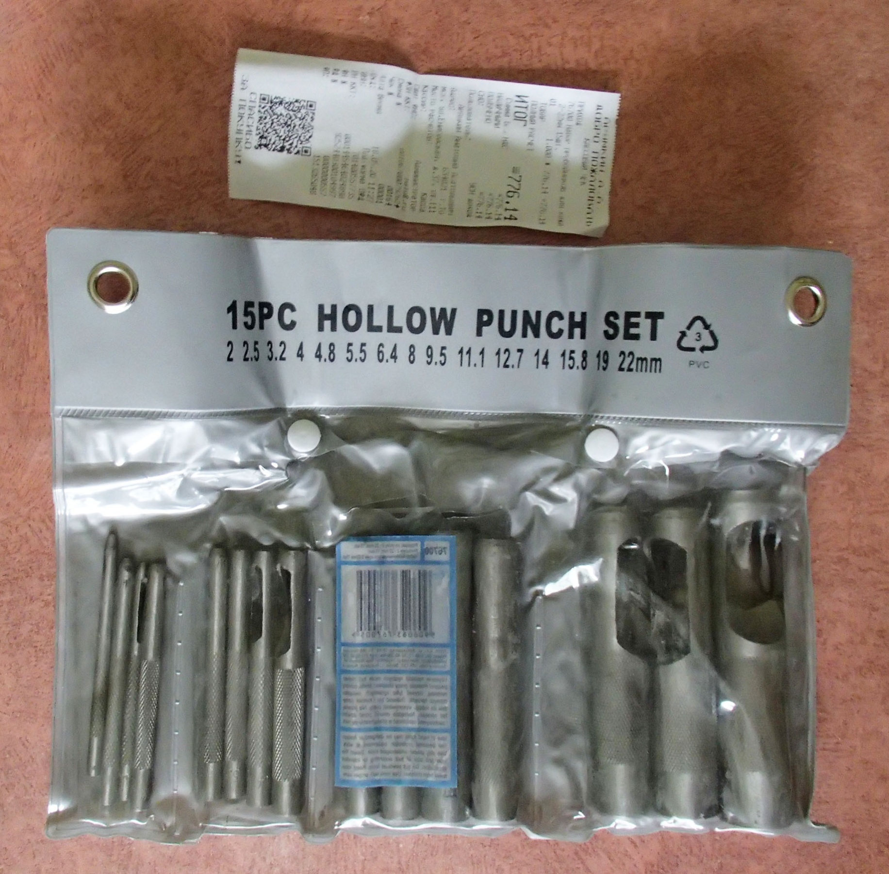

...я для этого на алике пробойники купил набор...
А можно ссылочку на набор?

https://m.aliexpress.ru/item/3296233697 ... 9d9&gclid=

Спасибо. А не встречали, случайно, набора от 3 мм и до ... С шагом 1 мм? Интересуют только круглые отверстия. "Квадраты" и обычным канцелярским ножом в ламинате хорошо получаются.

Я себе такой взял - Пробойники для кожи VOREL 76700 2-22 мм. Сейчас даже подешевле
