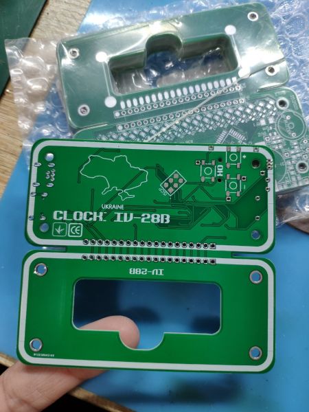

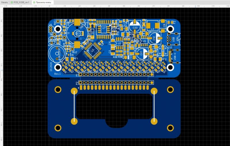

...Что вы имеете ввиду... гербер файлы ?
Нет, в формате .lay
 Заголовок сообщения: Re: Миниатюрные часы на вакуумно-люминисцентном индикаторе И
СообщениеДобавлено: Пт дек 25, 2020 21:56:35
Рейтинг сообщений: 33
Зарегистрирован: Пн сен 24, 2018 10:05:15
Сообщений: 82
Рейтинг сообщения: -1
Нет, в формате .lay
у меня нет, я делал все в EasyEDA... потом заказывал платы на pcbway, только должны были быть чёрные :))) но китайцы напутали бывает :dont_know:
