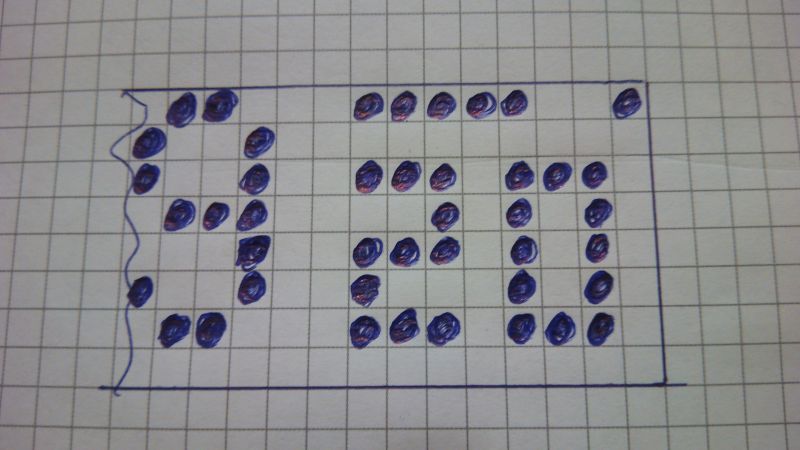

Отредактировал и прошил новую прошивку, все работает, но секунды просятся на пиксел вправо.
Может быть сделать так: Изображение

Так не получится - дни недели будут проматываться вместе с секундами. Плюс эта позиция сверху - тоже часть шрифта (все шрифты реально высотой 8px, просто у маленьких цифр верхние пикселы пустые).

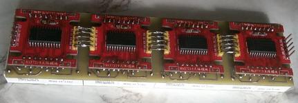

Здравствуйте, WiseLord. Не могли бы вы помочь в такой ситуации? Привязывал матрицы Kingbright через готовые китайские модули, теперь часы такие)) , показывают зеркально по горизонту. Прошивка matrixclock_max7219_atmega8
Судя по даташиту то что в китайских матрицах общий катод , в Kingbright общий анод, я перенаправил линии, и похоже поменял местами строки и сттолбцы. Можно ли это исправить программно?

https://github.com/WiseLord/matrixclock ... 7219.c#L79 Попробуйте заменить на if (!rotate)
