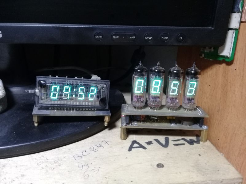

Приветствую, допилил я два варианта часов, все супер, но есть проблема с часиками версии Vica, за час прошедшего времени приверают примерно на три минуты вперед, уважаемый Grey1975, не смогли бы вы поправить прошивку?

2 pastuxov.1986
Дело не в прошивке. У Вас на обоих часах одна и та же прошивка.
Проблема в DS3231. Либо не все ноги обозначенные NC припаяны к минусу питания, либо возле DSки нет кондёра 0,1 мФ (или стоит другого номинала), либо некачественный БП, либо сама DSка.

Grey1975, хочу вас по благодарить еще раз за отзывчивость, разобрался, забыл установить за своей не внимательностью перемычку на DSку, часики затикали как надо.

Собрал часы отсюда https://www.drive2.ru/c/500886096519888936/. Автор публикации схему указал на ИВ-11, а все прошивки в архиве обозначены для индикаторов ИВ-12. Так как имеются отличия в цоколевке индикаторов часы не работают. На форуме нашел прошивку для ИВ-11 с транзисторными ключами, но она не хочет работать, т.к. у меня управление через коммутаторы ULN2804 и ULN2003. Архив прилагаю. В архиве моя схема "Часы на ИВ-11.dch" и моя плата "Часы на ИВ-11.dip". Помогите кто чем может!
да эти часы "не работают" (имхо) по причине какого- то косяка в прошивке, а вы даже правильность работы индикатора нормально проверить не хотите.. Или, может, я что- то объясняю непонятно.. :dont_know:
а "разная цоколёвка" - правильно подключите лампу, и всё..
Я как- то в часы на 145ИК1901 воткнул, вместо ИВЛ1-7/5, с помощью переходной платки вообще НЕ ТАКОЙ индикатор-
и он работает..

[uquote="АлександрЛ",url="/forum/viewtopic.php?p=3522619#p3522619"][uquote="samand587",url="/forum/viewtopic.php?p=3522489#p3522489"]/uquote]да эти часы "не работают" (имхо) по причине какого- то косяка в прошивке, а вы даже правильность работы индикатора нормально проверить не хотите.. Или, может, я что- то объясняю непонятно.. :dont_know:
Вот я и хочу разобраться - как это правильно. Лампа подключена правильно, до этого я на этих индикаторах собирал часы отсюда
http://radio-hobby.org/modules/news/art ... oryid=1532 проблем не было, собирал на этих же индикаторах на древних МС К176ИЕ12+3+4 проблем не было, цоколевка мне понятна. Мне не понятно почему при снятых МС и отключенной платы управления не гасятся полностью разряды? Проверил через лупу все дорожки- нет разрывов и соплей.
Посоветовали подключить 1.5в переменки и +5в на накал, при таком соединении лампы вспыхивают только в момент соединения проводников и тут же гаснут, а далее идет нагрев 7812 и трансформатора- короткое, где- ХЗ. Я действительно хочу разобраться- почему? :shock:
Почему КЗ- я описал ранее.
145ИК1901/1911 предназначены для работы на ВЛИ, поэтому они и работают..
А на сколько у вас лампы "не гаснут полностью"- не понятно- то ли у вас сетки не запираются, то ли у вас что- то не так..
Собственно, я постоянно вам предлагаю проверить плату индикации на работоспособность ОТДЕЛЬНО ОТ основной платы.

Я работоспособность платы индикации проверяю отдельно от основной платы. Питание разделено, +5в подается отдельным проводом Ищу дальше, отступать не куда, да и самому, так скажем, любопытно :shock:

Ну, вот я прикинул, как оторвать накал от "земли" и присоединить к +5 вольт-
Нарисовано синим и красным цветами, но уже не руками, а в графическом редакторе.
1. Разорвать соединение накальной обмотки трансформатора с "землёй" на плате с МК.
2. Оторвать НАКАЛ ламп от "земли" на плате индикации, но, "земля" УЛН- ок должна остаться соединённой с "землёй" разъёма.
3. Соединить тот вывод трансформатора, который вы отсоединили от "земли" с тем проводом накала индикатора, который вы отсоединили от "земли" на плате индикации.
4. А вот теперь можно соединить ЛЮБОЙ из проводов на накал с источником +5вольт.. Желательно- (сначала) через резистор 1~10 кОм.
Вот теперь, при "запирании" сетки на ней будет напряжение НИЖЕ, чем потенциал катода, что обеспечит надёжное запирание лампы..

Спасибо, предложенная Вами схема сработала. Теперь разряды гасятся полностью. Сопротивление поставил 2.4ком. Попробовал включить часы, загораются, на что настраиваются и гаснут. При нажатии кнопки меню индикаторы загораются и что-то даже настраиваются. Теперь проблема в прошивке. Где взять- ХЗ :dont_know: :facepalm:
