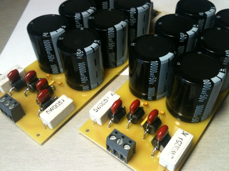

Кондеры электролиты стоят после диодного моста относительно общего провода? Хотя бы по 5000 мкф в плечо, лучше 10000 мкф. После этого постоянка вырастет вольт на 5-10. Т.е. будет не +-35, а +-40-45 вольт. Ну и басы заиграют )).
Лампы в разрыв транса по первичке настройки усилка, дабы не спалить выходные транзисторы или в процессе ремонта. Если лампочка ярко не горит - значит можно включать без лампы. Потом ее убирают.

1) Да, относительно общего провода. 2) На один усилитель у меня по 30.000 мкф в плечо, стоит 6 электролитов по 10.000 мкф. 3) Я бы не сказал, что постоянка прям на столько выросла, скорей вольт эдак на 3. 4) Басы мне нравятся, не жалуюсь;)) 5) Я лампу ставил для тестов самого транса, на межвитковое замыкание (просто почему то не отключал её). 6) Ну не знаю на счёт ТБ на LF357, так как уже собрал на NE5532 (фотки своего ТБ прикрепил ниже кому интересно). Как звучит мне нравится, но возникла проблема подключения этого ТБ к нашему УМЗЧ, при включении, при подключенном ТБ к нашему УМЗЧ за 5 секунд напроч выгорает резистор на 2Вт 10 Ом на усилителе (по схеме R 18), и какое то громкое гудение в колонках возникает и это при "0" громкости на ТБ, вообще пока не понимаю в чём может быть дело((( А так то УМЗЧ и ТБ отдельно друг от друга работают нормально! 7) Щелчков при включении у меня нет вообще ни каких, да и при отсутствии входного сигнала в колонках тишина полнейшая, даже на полной громкости...

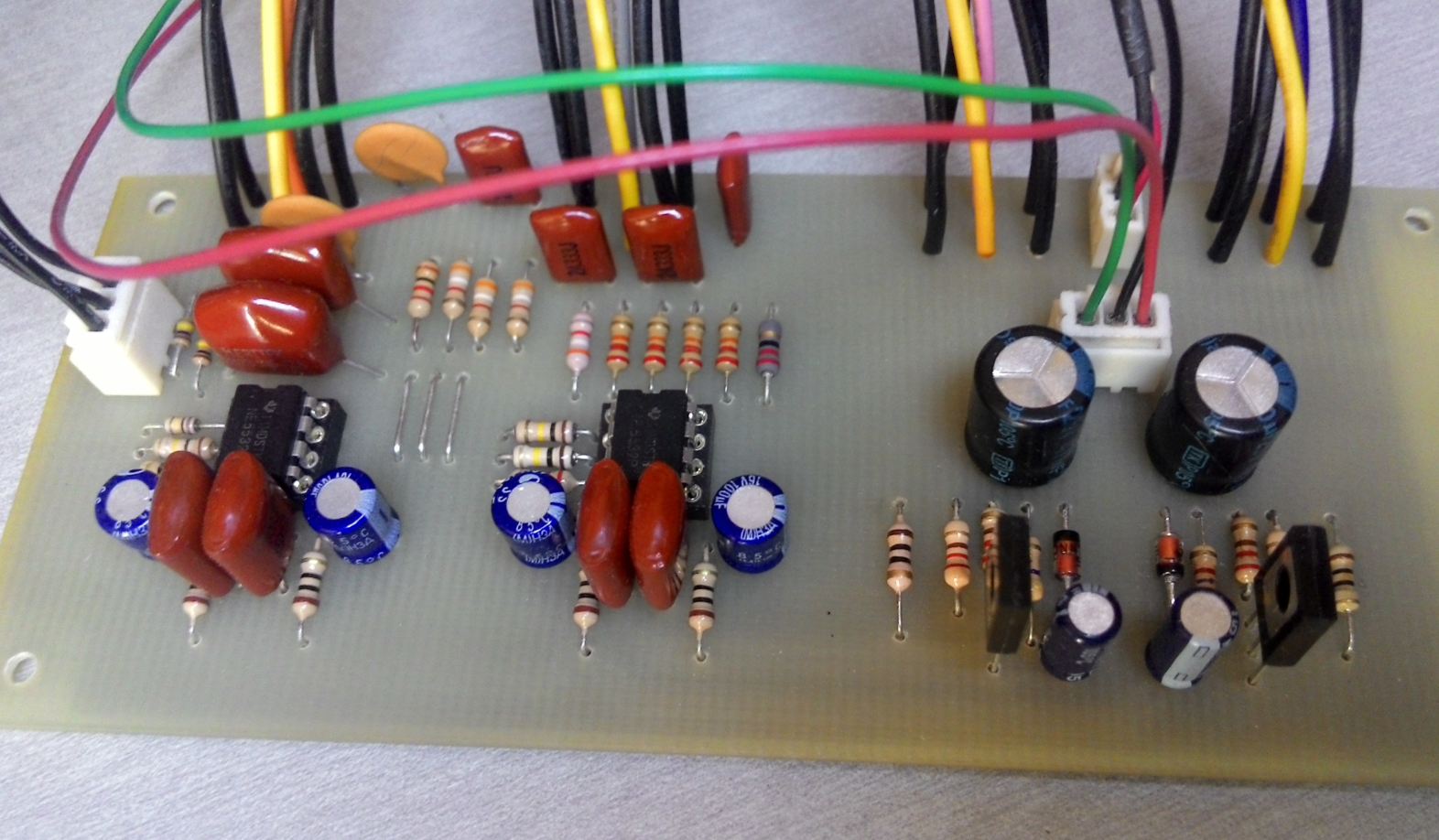

ТБ генерит на ВЧ. Ставьте в ОС, если правильно вижу - между выводами 1 и 2 припаян резистор 100к, конденсатор 100...470 pF параллельно.
Прошу прощения, но как то я не понял про какие выводы вы написали и что вы хотели сказать про резистор с конденсатором, не можете ли вы по подробней объяснить, если не затруднит!? Просто я не очень то силён в электронике и многого ещё не понимаю, но стараюсь вникать! Заранее благодарен за помощь! :beer:

Ну кондёры по 5.000 мкФ мне показались маленькими, а в магазине были только они и по 10.000 мкФ х 50В, да ещё и джемикон + всего по 100 руб. за шт.. Ну а так как в БП должна была быть батарея кондёров, то и прошлось по 3 шт. в плечо поставить, вот и вышло так))) Ниже фотки прикрепил с моим БП, белые, керамические сопротивления (4 шт. на одной плате убрал за ненадобностью).

Вот такая схема у меня, только не на ОРА, а на НЕ5532. Думаете что один дополнительный конденсатор 100...470 pF исправит картину в корне?

Grishanenko пишет про доп резистор/конденсатор, которые ставятся между двух ног (посмотрю по даташиту, куда вашем случае их ставить), чтобы убрать самовозбуждение ОУ.
Я вот такой буду собирать на зарбежной базе http://zwuk-serwis.narod2.ru
тут описание есть как в мост включать. И насколько помню резистор ставится между инверторным входом и выходом (как раз и убирает возбуждение). Схема на работе. В понедельник напишу куда конкретно.
Очень давно его делал - отличный звук. Напористый. Продавал их какой-то кооператив в виде конструктора. Вот схема и сохранилась с описанием и настройкой.
Вот про ОУ теория. Roc - это как раз обратная связь. )) http://www.studfiles.ru/preview/3676127/page:44/
Как и написали между 1 и 2 второй ногой и 6 и 7 ногой резистор/конденсатор ставить нужно.
Читать примерно отсюда и до конца. Много интересного )).
Как видно из (8.6), величина коэффициента усиления и его стабильность определяются только параметрами обратной связи и не зависят от свойств ОУ.

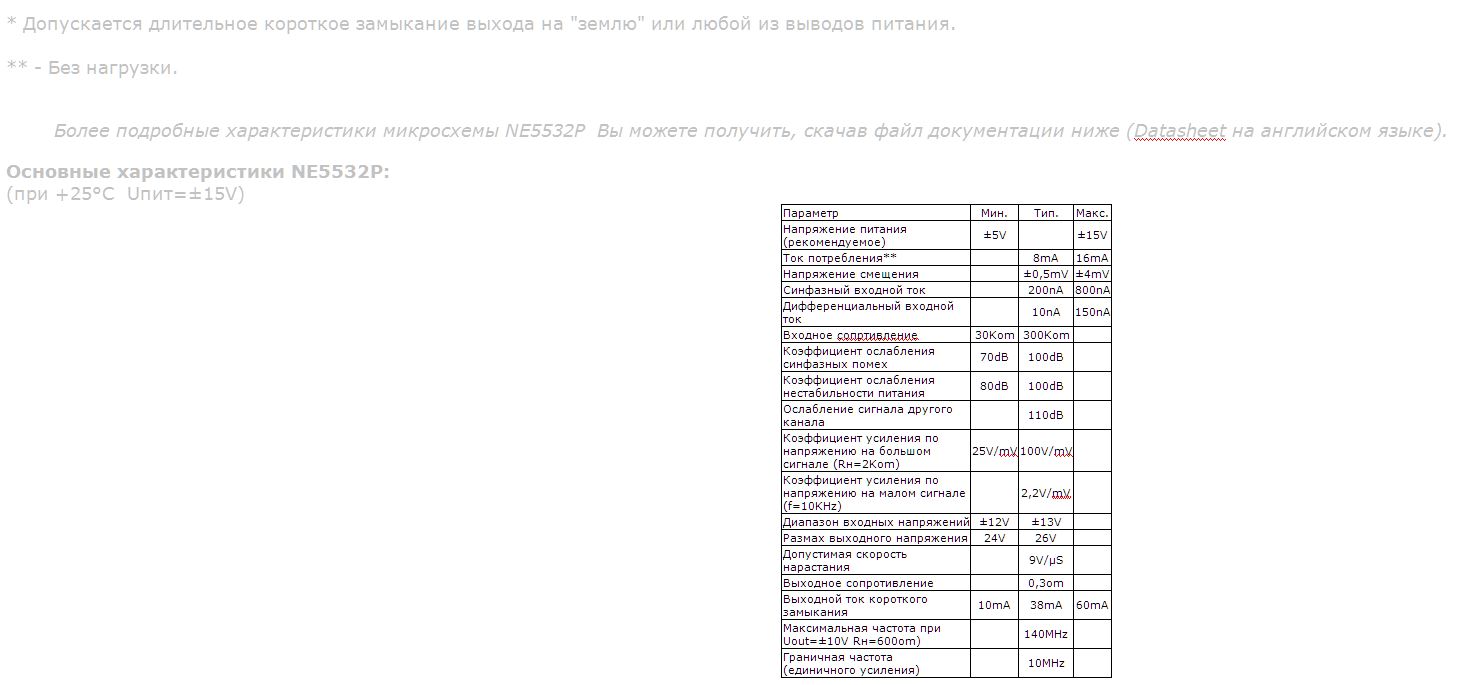

Alexmif, спасибо огромное за помощь! Ммм...да..., мне бы ваши головы, сам бы себя не мучил и других бы не напрягал... Сколько не пытаюсь понять электронику, всё что то ни как толком не соображу что к чему, главное что обидно, что руки у меня не из жо... а вот мозгами видать не вышел (( Ниже даташит именно на мою микросхемку прикрепил (пришлось маленько поизвращаться, так как фарматы docx тут не прикрепляются). Однако полезный сайт "studfiles.ru", добавлю себе его во вкладки, буду почитывать временами, начну пожалуй отсюда читать http://www.studfiles.ru/preview/3676127/ ;)

99HEAD66 даташит на этот ОУ уже видел. Честно говоря никакой. В даташите обычно есть схемы включения ОУ с расчетами.

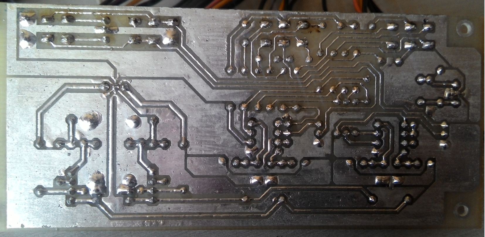

Платы у вас очень качественно сделаны.
Возбуждение ОУ удалось победить?
 Заголовок сообщения: Re: Высококачественный усилитель мощности.(100Вт)

ОС - если коротко, то при превышении определенного уровня сигнала на выходе, уменьшается сигнал на входе автоматически. Как раз резистор или кондер выполняют эту функцию. Автоматический регулятор громкости. Чем меньше Ом тем меньше громкость с ОУ на выходе.
Есть подозрение, что сигнал на выходе слишком большой с ТБ. На схеме ТБ ОС уже есть. в виде резисторв на 100кОм. Два ОУ дают нехилую раскачу сигнала.
Резисторы на 100к пробовать уменьшить до 10к или до 1к. Можно вместо них переменники воткнуть и ими выставить уровни сигнала.
Это уменьшит усиление ОУ. Если все получится - постепенно увеличивать сопротивление до нужной громкости на выходе и отсутствия гула.

Нууу... что такое ОС более или менее понял , но далеко не так как нужно...
На схеме есть резистор 100 кОм между выводами ОУ 1 и 2 на ОР1.1, а на ОР1.2 реализовано что то другое, на самой ПП всё так же...
Спасибо за совет, вот только понять бы ещё резистор мне надо ставить или конденсатор, а может резистор + конденсатор...
Нашёл ещё вот такую статейку: http://www.joyta.ru/9326-stereofoniches ... ou-ne5532/
там в описании сказано, что в схеме стоит конденсатор 10пФ (по схеме C3) предотвращает возбуждение, но стоит он там на выводах 2 и 3 ОУ и в схеме он обозначен как 10нФ, а не 10пФ (как в описании). Теперь я окончательно запутался что и куда))) Буду дальше разбираться...

Эти резисторы как раз и ограничивают сигнал на выходе. И по вашей ссылке они на 33кОм. Начните с резистора на ОУ 1.2.
По ссылке в первом каскаде эти резиторы вообще на 4.7 кОм. Т.е. выход 1 каскада очень сильно ограничен по выходному сигналу.
Можно и кондер между 2 и 3 потом поставить. Хуже уж точно не будет.
