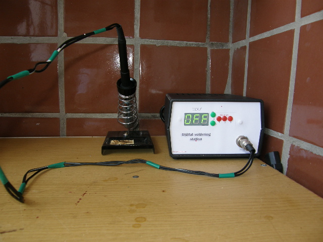

Привет всем, вылажу я свою фото ПС
P7122884.JPG [136.92 KiB]
СообщениеДобавлено: Вс июл 12, 2009 14:19:43
Рейтинг сообщений: 21
Зарегистрирован: Вс янв 25, 2009 23:17:22
Сообщений: 392
Откуда: 76RUS
Любопытно было бы заглянуть внутрь
А провод на паяльнике заменили что-ли? Просто интересно для чего это было проделано

serg_svd писал(а):
да с родным (не экранированным проводом) температура прыгала на +50 -20 гр. поменял и все ок.
хм! :(
Попробовать и мне что ли провод поменять? А если применить от клавиатуры? Он там экранированый вроде.
Или обязательно полное разделение проводов?
