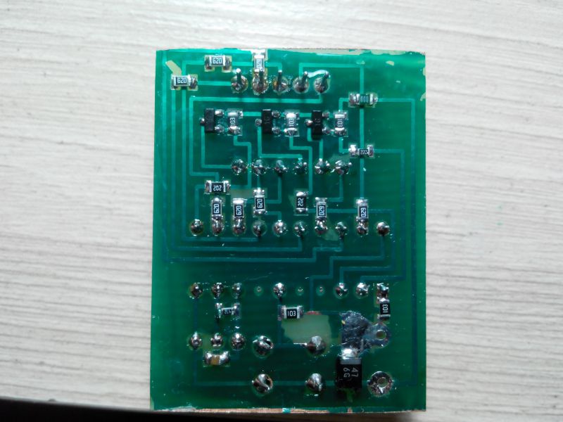

Доброго времени суток. Хотелось бы выразить благодарность автору этого устройства. Свою версию гнома собрал на dip чипе, индикатор FYT 3631-11AD с ОК. Плату разводил под свой корпус, размер платы 34х44 мм.
http://img.radiokot.ru/files/81072/medi ... 1x67hz.jpg http://img.radiokot.ru/files/81072/medi ... 1zugbf.jpg http://img.radiokot.ru/files/81072/medi ... cmivo5.jpg

Здравствуйте. Очень аккуратно собрано. Добавил фотографии в общую статью (если Вы не против, разумеется). Можно и плату закинуть в общий архив.

Ну, разумеется, я не против. Плату рисовал в SprintLayout, НЕ зеркалить. Выкладываю фото обратной стороны, раньше пользовался маской FSR-8000, проблем никогда не было. Это китайская однокомпонентная маска, с которой,я пока не могу справиться, местами отваливается. Держатель батарейки припаивал непосредственно к плюсу и к 10 выводу микроконтроллера, со стороны дорожек.
http://img.radiokot.ru/files/81072/medi ... fe7vrx.jpg

Однокомпонентная китайская это все же больше ремонтная краска, дорожки восстановить, например, а потом защитить этот участок. Сам первые попытки именно с такой "маской" делал. В принципе, результат был годный, только при обработке торцов платы она откалывалась. Ну и вообще держалась гораздо хуже чем нормальная маска. Вообще настоящая однокомпонентная маска существует, но встречается гораздо реже.

Понятно, значит будем покупать FSR-8000, понравилась.
Еще раз спасибо за разработку термометра.
P.S. Извините за флуд, но не назовете фамилию нормальной однокомпонентной маски?

Например, семейство USM-U2 - http://fr4.ru/mask/. Вообще в продаже небольшими партиями я не встречал, только на производстве. В остальном это краска в обычных шприцах. Есть конечно еще сухая пленочная маска, но она так же редкая и дорогая, да еще и вакуумный ламинатор требуется.
