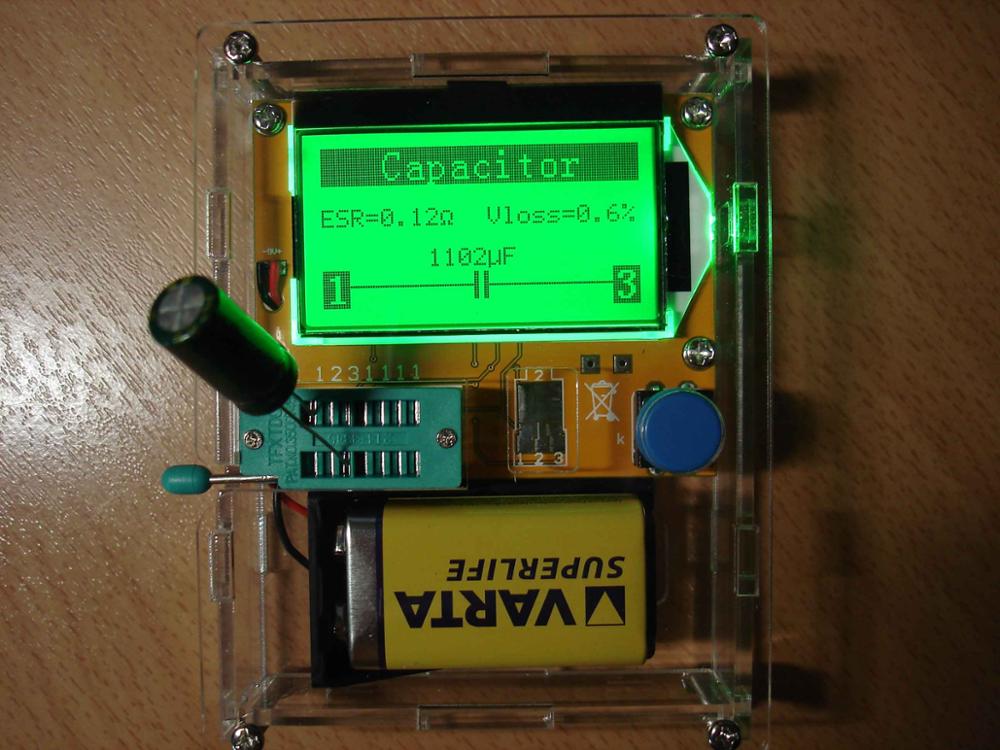

А детальки перед пайкой я давно научился проверять. И кондеи и резюки, а про транзисторы вообще молчу, без проверки никак.
Недавно на Али приборчик купил LCR-T4 метр. Им теперь и проверяю, и smd тоже. Он и кондеи мерит и транзисторы, включая полевики. Причем показывает и распиновку ножек тоже, помимо усиления.
Электролиты тоже меряет, включая внутреннее сопротивление, что позволяет выявить "уставший" электролит.
Приборчик.jpg [97.38 KiB]

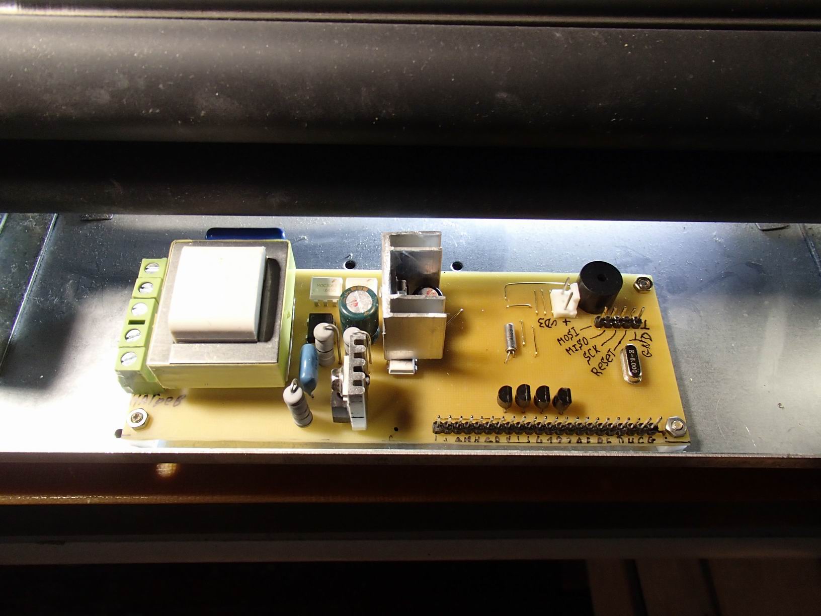

Мой ламинатор, который буду переделывать и плата управления (сделанная, кстати, на этом же ламинаторе). Плата на столе проверена - все работает. Двигатели, нагреватель пока не подключались. Наблюдал работу, имитируя нагрузку с помощью 40 ватной лампочек.
Теперь о моих косяках.
Известен транзистор - 2222 - там в зависимости от буковок в названии разная последовательность выводов. Так вот я, подыскивая из своего распая подходящие (чтоб ноги не перекручивать - короткие они после распая), наткнулся на 753. Посмотрел описание - подходит. Запаял - получил бредятину на индикаторе. У 753 тоже есть разновидности с расположением ЭКБ и ЭБК.
Так что не ленитесь прозванивать перед впайкой.
И еще - кто для силовых проводов задумает применить клеймник (как и я)- подправьте на печатке расстояния меж дырок под Ваш клеймник. Я не подправил - пришлось мудрить с клеймником.
Новую плату буду ставить сзади (где-то в ветке видел - там не так жарко), потому и шлейф подлиней сделал. Ну и спереди вентиляторы на остывание поставлю.
Обязательно проверь по высоте влезет ли, именно на стойках, я сделал на 5мм стойках латунь, просверлил все, перед этим пришлось полностью разобрать до рамы, а она цука упиралась в нижний вал, хоть убейся, так и оставил спереди, а ламинатор оч похож на твой, так что обязательно примерь место установки !!! )))

Обязательно проверь по высоте влезет ли...
Спасибо за подсказку-предупреждение. Я прикидывал - должно уместится. Плата у меня обрезана по линию вдоль разъема (внизу на Laminate.lay). Буду не на стойках, а просто на толстых диэлектрических шайбах. Еще вот источник 24V для вентиляторов разместить надо. Должно все получится.
 Заголовок сообщения: Re: Ламинатор для изготовления печатных плат.
СообщениеДобавлено: Вт авг 29, 2017 10:25:33
Рейтинг сообщений: 94
Зарегистрирован: Ср май 09, 2012 17:40:52
Сообщений: 230
Откуда: Нижний Новгород
Вот поместилась платка сзади на прокладки 5 мм. Зазор до нижнего вала где-то 3-4 мм.
Все без разборки рамы получилось.

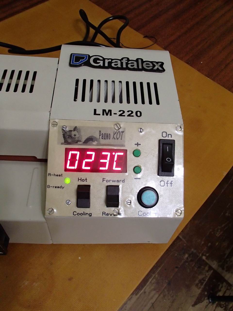

Ну вот я и закончил с ламинатором. Добавил вентиляторы для охлаждения. Плату управления перенес назад, как у автора - там попрохладнее. Фото плат - чуть выше.
А так все по автору.
Доволен - просто слов нет.
Еще раз спасибо автору и всем участникам темы.

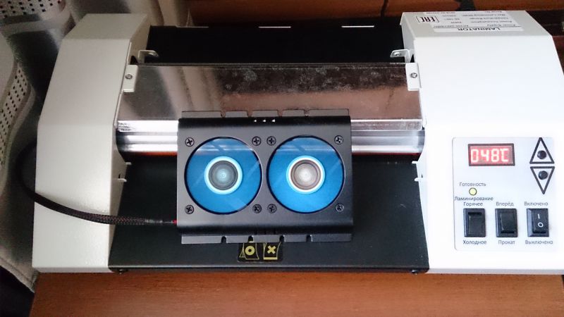

Вентиляторы выдувают или вдувают? И как это влияет на нагрев валов?
СообщениеДобавлено: Вт сен 12, 2017 07:16:50
Сообщений: 230
Конечно вдувают (а выходит через верх - можно и верхнюю защитную крышку приподнять). Не думаю, что такие (пластиковые) вентиляторы выдержат высасывать (прогонять через себя) воздух ~ 180 град.
На нагрев вентиляторы не влияют.
Я их включаю руками (круглая кнопочка Cooler) по окончании процесса.
Вот охлаждение (глядя на показания) идет отлично.

У меня вот такое охлаждение
Правда приходится перед использованием ламинатора откручивать с верхней крышки 2 винта, но это не напрягает. После использования снимаю верхнюю крышку (на фото ее нет) и кладу включенный кулер.
Кулер для HDD, в магазине купил за 180 рубликов всего. Рамка у него алюминиевая, так что не расплавится. Подключил к блоку питания от умершего роутера, как раз 12 вольт на выходе, припаял к нему разъем об БП ПК.
