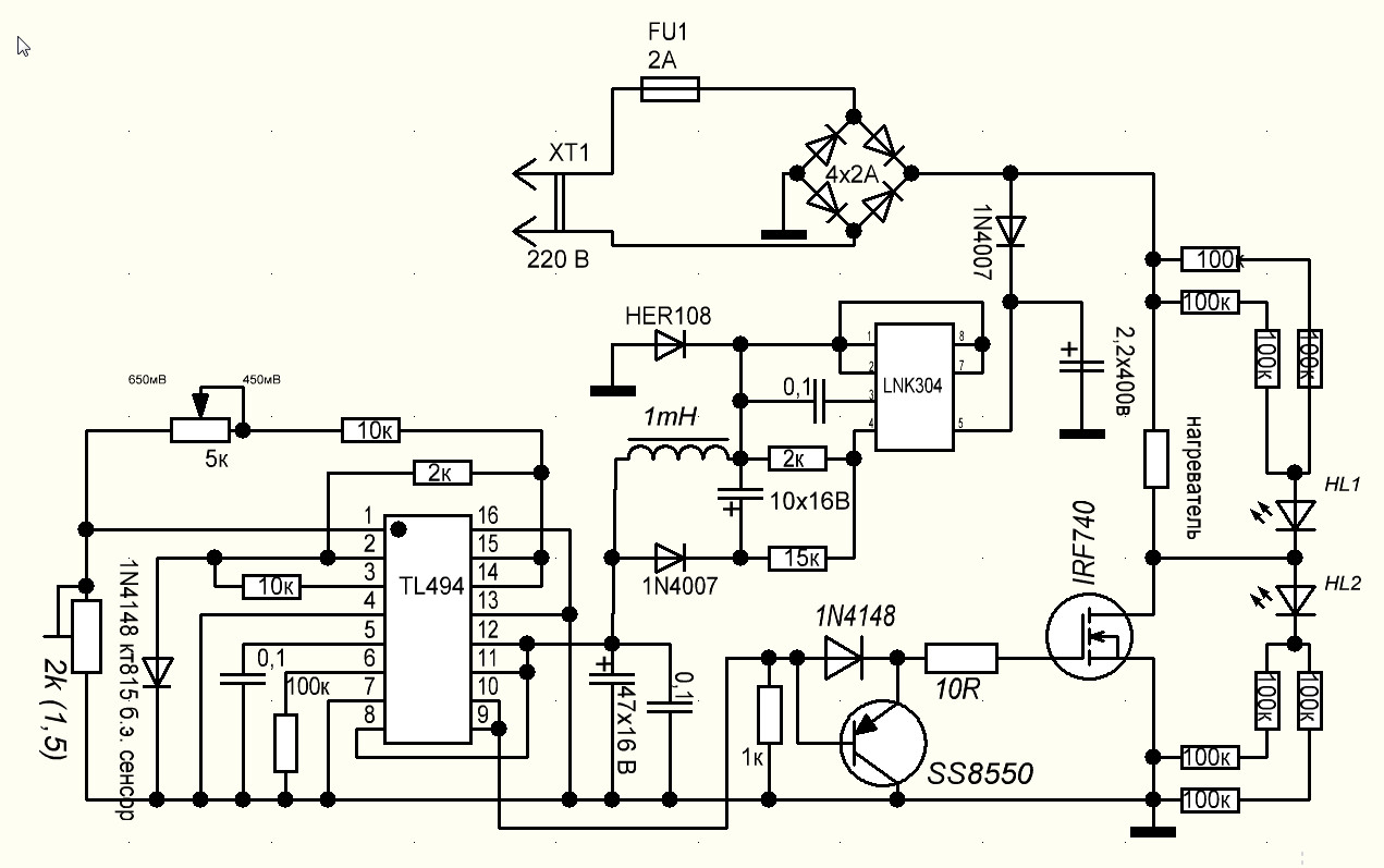

всем привет. Тут долго мотылялся по инету с вопросом как в шапке темы, ну както всё не приглянулось , то прошивкой температуру корректировать нужно, то нет регулировки, да и с атмегой разбираться времяни нет для такого простого вопроса. Суть: проанализировав много инфы инета выкладываю своё аналоговое вояние, собрано на макетной плате с шагом 2,54 (если не ошибаюсь). , Новую тему открывать не уверен что нужно, (если модераторы захотят выделить то я только за) Простой шим TL494+irf740 регулятор + термодатчик кт815. Всё работает вполне достойно только резисторы нужно применять малодрейфующие от температуры, на 1 ампер нагревателя радиатор не требуется, ну если что для надёжности (в корпусе всётаки тепло). Мож каму нибуть пригодится - я буду только рад. Быть добру :beer: :beer: :beer: Забыл сказать, регулировка температуры получилась 140-220 градусов, что дает пользоваться ламинатором по его прямому назначению. (делителем можно корректировать градацию, подстроечником ставим макс температуру. Схема простая и объяснений особо не требует)
ламинатор.rar [52.92 KiB]
402.jpg [164.33 KiB]
фото собаки нельзя, а кошка сволочь на столе пирог обгрызла

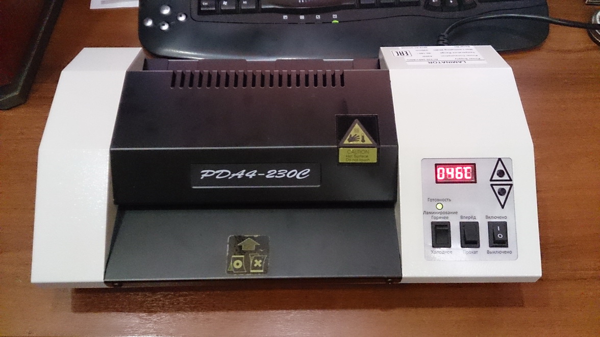

Не прошло и полгода, но я наконец таки собрал БУ своего ламинатора PDA4-230C
Прошивал Laminate_FULL, после запуска скорректировал температуру. Завтра буду пытать, а заодно морду лица ему делать, пока в стиле стим-панка блок управления :))
Запустился сразу, почти сразу. Я забыл R15 запаять как в том анекдоте про радиолюбителей. Он мне и давай матюкаться, типа Err и Err
Кстати, шил AVRDUDE. Как мордочку сделаю, скину пару скринов.
P.S. напрягло при пайке то, что smd детальки под разные размеры. Никогда не думал, что на одной плате своими руками разные типоразмеры smd компонентов кто-то будет делать. Я то покупал все "в копеечку", т.е. одного типоразмера, а оно вон как.
P.P.S. кто что делал с термостатом? Если прокладку делать, то из чего? Новый покупать пока не хочется, меня и так в радиомагазине уже узнают.
Не все коту масленица, иногда и паяльник в лапы
 Заголовок сообщения: Re: Ламинатор для изготовления печатных плат.
СообщениеДобавлено: Чт июл 20, 2017 13:53:22
Рейтинг сообщений: 9
Зарегистрирован: Пт июл 13, 2012 13:34:16
Сообщений: 33
Откуда: Екатеринбург
Несколько фоток готового изделия
На фотках индикатор засвечен, но это камера телефона так его видит.
Светофильтр не нашел, пока пусть будет так. Мордочку не приклеивал, снизу прижалась выключателями, а по периметру самой верхней панелью.
Стрелки немного заехали в края, но переделывать наверно не буду уже.
Если кому нужно, то шаблон панели для FrontDesigner 3.0 в прикрепленных файлах.
Добавлено after 3 hours 13 minutes 55 seconds:
Снял термостат, посмотрел и офигел. Он у меня на 165 гр.С
Я то думаю, чего так долго не может разогреться ламинатор, а оно вон как.
Пока снял и подсоединил напрямую. Буду в магазине, поищу градусов на 210-220.
Я на него и грешил, потому что слышал щелчки при разогреве, а щелкать там на плате не чему.
