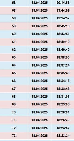

18.04 никто странностей в работе не замечал?
У меня с 16 часов данные передавались каждые две минуты. как будто кто то рубильником игрался.

У меня аналогично, 18.04 с 12-30 до 15-00 и с 17-30 до 18-30 (по Москве), раз в 1-2 минуты.
19го тоже, с 0ч до 0-30, и с 14ч до 14-30.
Тут как вариант, сервер не слал ответный "ОК" при получении данных (или слал ответ, что данные не корректны), и станция шлет повторно.

Вот прямо сейчас опять каждые 2 минуты данные передаются. и графики не строятся :(
