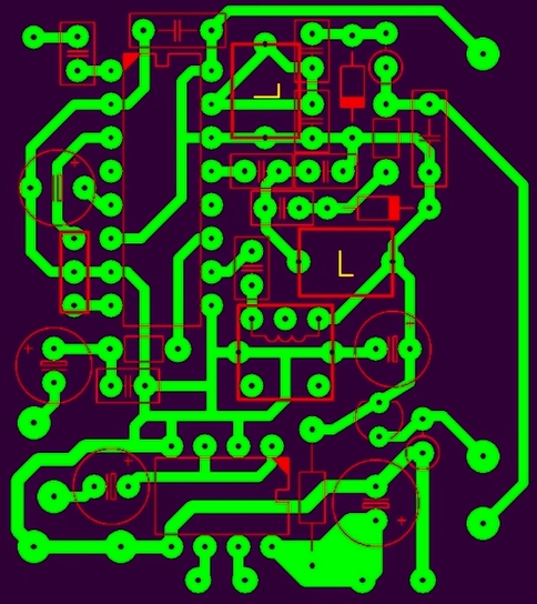

Пробовал 82 и 91, остановился на 100пФ. С катушкой поигрался, ставил даже готовый контур от другого приёмника, уменьшил кондёр с 10 ноги до 33пФ, так ничего и не добился, каждая станция принимается 2 раза, между ними тихий искажённый звук, если настроиться в это место, то контур детектора можно настроить так, что будет чисто, но очень тихо, при этом бока становятся такими-же очень тихими и перестают как-то выделяться. Если настроиться на станцию с фильтроподобным дискриминатором (с ним всё просто идеально), а потом его отпаять и припаять контур, то настройка оказывается относительно тихого места ниже по частоте. Никак не пойму, что не так.

Уменьшение ёмкости этого кондёра тоже ничего не дало, незнаю, куда дальше копать. Может плата неудачно разведена или микросхема китайская.

... микросхема китайская.
Я повторял данный приемник, не стоит шкурка выделки! Без спец. аппаратуры самокрутные индуктивности не настроить. Перешел на RDA 5807- дешево и качество приема, правда требуется микроконтроллер. :)) Можно конечно сделать на RDA5807FP без МК с кнопочным управлением, но не понравился звук. Может сам где то не то сделал :dont_know:

Каркас использовал от АПЧГ контура телевизора. Так-же использовал готовый контур с встроенным кондёром (конденсатор в последствии выломал и ставил внешний) от другого импортного приёмника. В процессе эксплуатации было замечено, что и с двуногим контуром данный эффект имеет место быть, но выражен очень слабо и после тишины в сторону увеличения частоты уровень сигнала совсем чуть-чуть выше, чем в тихой середине. Пробовал издеваться над катушкой контура УВЧ - бесполезно.
Есть ещё очень неприятный момент, уровень искажений у микросхемы такой, что не надо быть аудиофилом, чтобы их слышать. Даже нелюбимая мною К174ХА34 хоть и искажает звук порой очень сильно, то здесь эти искажения слишком не приятны на слух, хочется подстроить, но подстроив всё, что только можно подстроить понимаешь, что дело в самой микросхеме.
