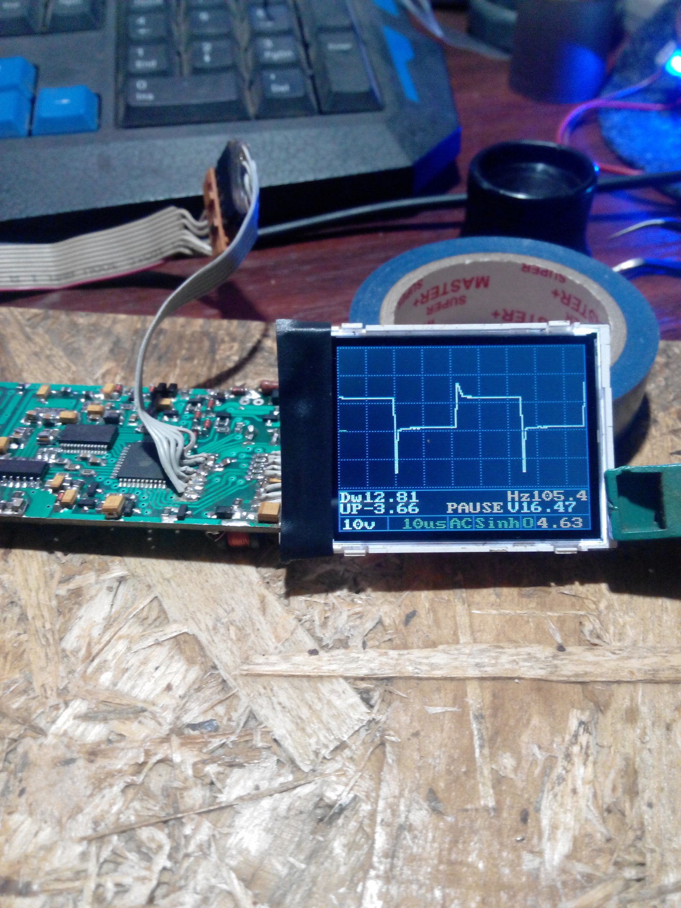

смотрите конденсаторы паралельно резисторам на данных пределах
Дело не может быть в кондерах(перепаивал-подбирал другие), сегодня в магазине нашли одну микросхему серии HC4051M(я на неё датащит не нашел), так вот её я купил, перепаял и пики на приделах 5-10в пропали на частоте до 2Кгц, выше опять появляются, сопротивление этой микры открытого канала оказалось 51 Ом, меньше даже чем у родной 74HC4051, пробовал запаралелить две эти микры, сопротивление канала стало 35 Ом, пики немного уменьшились но ситуацию это не исправило.
Уже фантазии кончились, попробую сделать щуп с делителем, но тут то беда ещё в прошивке(родная к хамелеону мне не нравится), так как делитель не соответствует одной клетке, но это я думаю решу(уже разбираюсь с этим).
К стати прошивку почти переписал под дисплей LS020, с теми функциями и кварцем что и на ILI9341, скоро создам тему отдельно, может кому-то пригодится.
Вот такой сигнал 100Кгц на входе хамелеона
А вот такой сигнал 100Кгц отображает хамелеон

я вам третий раз повторю- проблема в конденсаторах паралельно резисторам земляного плеча аттенюатера, а точнее схемы которая на всех пределах частот и напряжений не может обеспечить приемлемый режим отображения формы сигнала и потому настраивается нечто среднее и чаще каждый "под свой диапазон работ"
и в 10ый раз буду повторять тоже самое
и в 20ый, опыт имею с dss31 ставший потом Спрутом, gfx1.1, Импульс 5110 и 7735, Мурзик и апгрейд Хамелиона на дисплее 9341
почитайте статью, человек доступным языком описал что у вас происходит в схеме
https://radioskot.ru/publ/izmeriteli/vk ... 5-1-0-1393

Благодарю, попробую так ещё.
