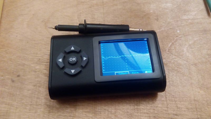

Я тут недавно. При помощи VLADA465 собрал необходимый мне прибор.
Корпус от повербанка на1000 mA.
