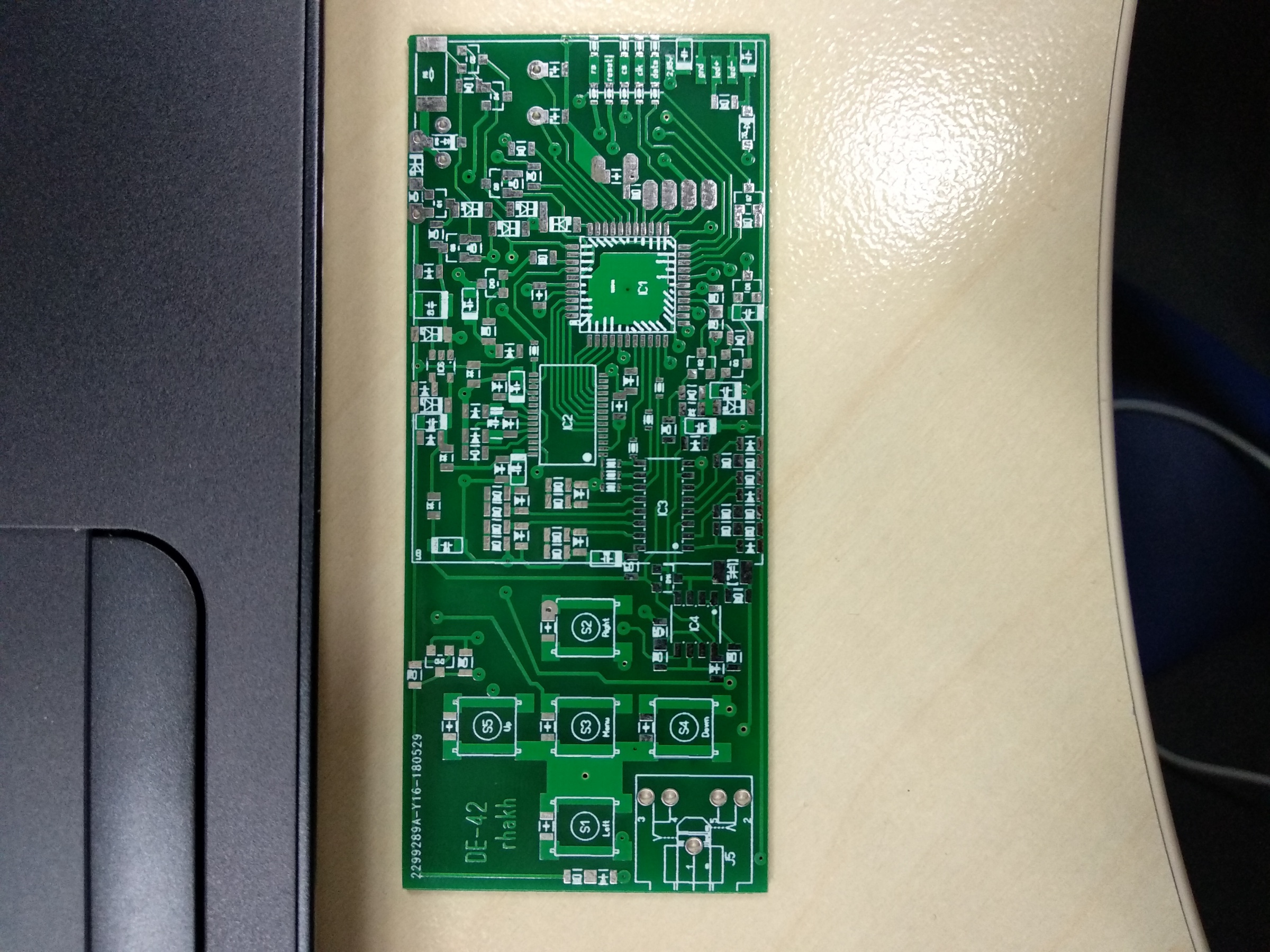

Здравствуйте,
Заказал из Китая плату, разводка которой находиться в архиве Схема_плата_спецификация_прошивки_описание.rar.
Фото платы:

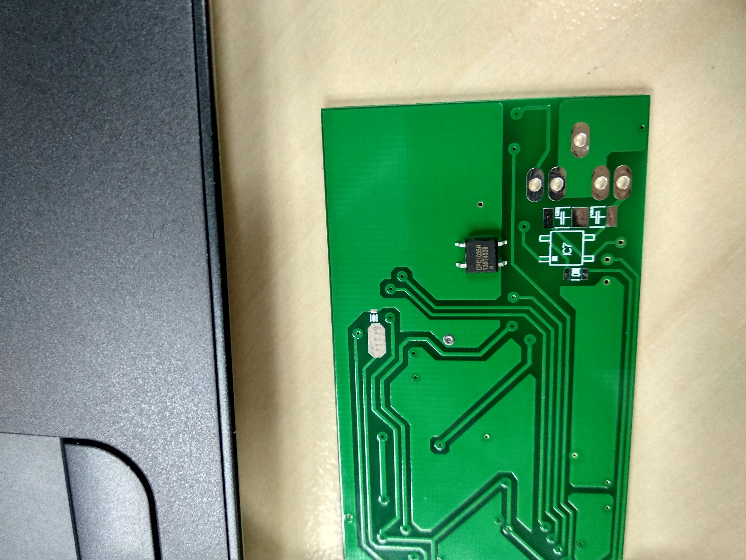

На задней части есть место для IC7 (СPС1035), я же купил CPC1035N, другого в магазине не было. Но на плате и на микросхеме первая нога не совпадает (см. фото).
Она не совпадает из-за того что:
1. Не тот елементу купил что нужно ?
2. Не правильно сделана плата ?
Может, если перевернуть вверх ногами IC7 то можно решить проблему с расположением первой ноги на плате и на елементе ?

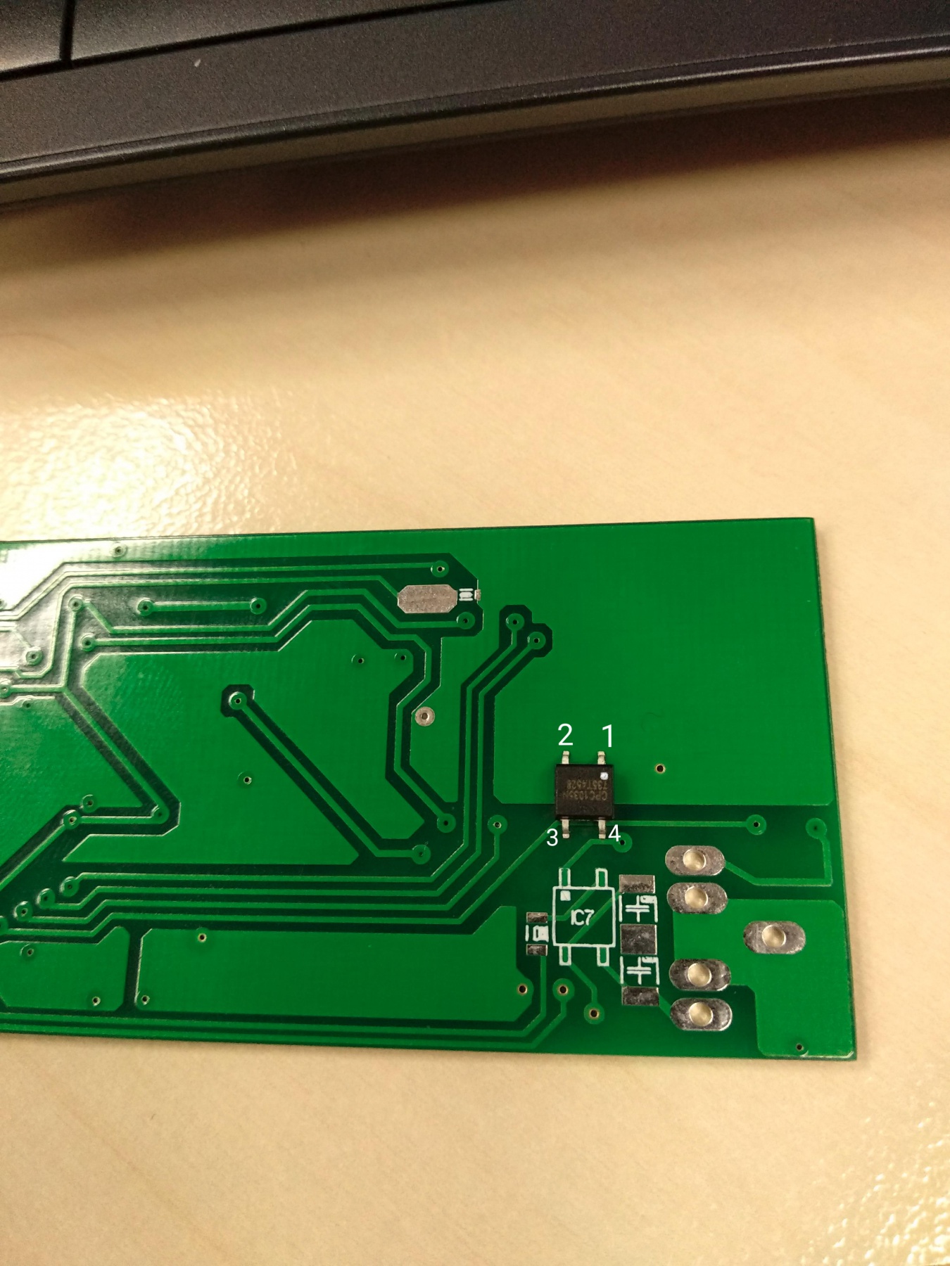

П.С.
Пробывал перевернуть вверх ногами елемент и прозвонить туда ли все ноги идут, и вроде как все верно получиться если же его перевернуть. Но может это я не тот елемент купил ?

Здравствуйте,это ошибка в разводке не там стоит просто точка,а так в роде бы правильно первая нога должна идти на резистор(R35).
То есть вы имеете в виду припаять его таким образом ?
На фото пронумерованы ноги елемента.
Если же его так припаять, то 1-я пойдет на реистор 35, 2-я на землю. Но вот тертья и четвертая нога будут перепутаны местами.
3-я должна идти на конденсатор 23, а 4-я на конденсатор 17.

Так как CPC1035 это твердотельное реле,к контактам 3 и 4 подключается нагрузка,а на 1 подается плюс,на 2 идет минус.
С этим согласен. Но на плате 3-я и 4-я нога перепутаны местами. Разве нет ? Или как мне припаять реле ?
4-я должна идти на 17 конденсатор, 3-я должна идти на конденсатор 23. А исходя из прозвонки, они перепутаны.

3 и 4 выводы равнозначны
