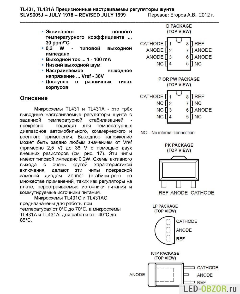

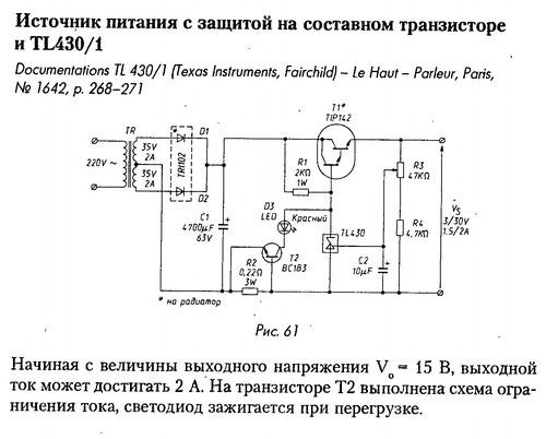

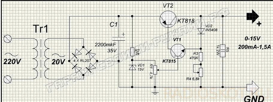

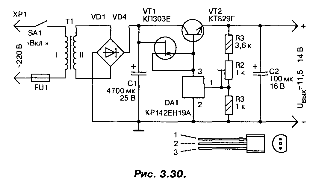

Ну для КТ819 это явно перебор.) Но например в своей практической схеме я применил в качестве регулирующего транзистора TIP35. 13в 10а полет нормальный. Вобщем тупо повторять смысла нет, стоит исходить из наличия требуемых радиоэлементов в каждом конкретном случае.
Вот ещё несколько подобных схем, без явных косяков исполнения.
Небольшое руководство к данной схеме Применив составной транзистор, можно обойтись всего пятью радиоэлементами.
tl431-datasheet-05.JPG [166.17 KiB]
