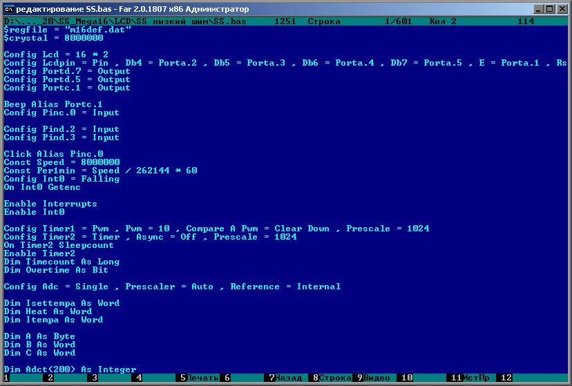

А я хотел сам исходник подредактировать, там вроде можно разобраться что к чему.
Комментарий к файлу: Файл SS.bas в редакторе
SS.bas.JPG [75.5 KiB]
Я только не знаю чем потом его в прошивку превратить. :dont_know:

И снова здравствуйте! :))
Я всётаки нашёл и установил BASCOM-AVR, правда не самой послерний версии, 1.11.9.7, но вроде работает.
Начал ковырять SS.bas (из архова "SS низкий шим.rar", того что SERYKOS запостил на 38-й странице), сначала я удивился, что в компиляторе BASCOMа нет ни одного 8-ми символьного LCD, а потом нарыл в интернете, что 8х2 это тот же 16х2, только обрезанный до восьми символов.
Вобщем исходник подправил и откомпилировал. Правда пока не знаю на сколько коряво вышло. :dont_know: А в железе проверить не могу, плата не готова, по этому прошу тех кто знаком с программированием в BASCOM-AVR посмотреть, что получилось. Сместил ли я вывод информации в первые 8 символов LCD или всё окончательно испортил?

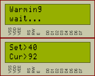

Если код кроме вывода не ковыряли то вроде все норм
8x2ss.PNG [4.12 KiB]
