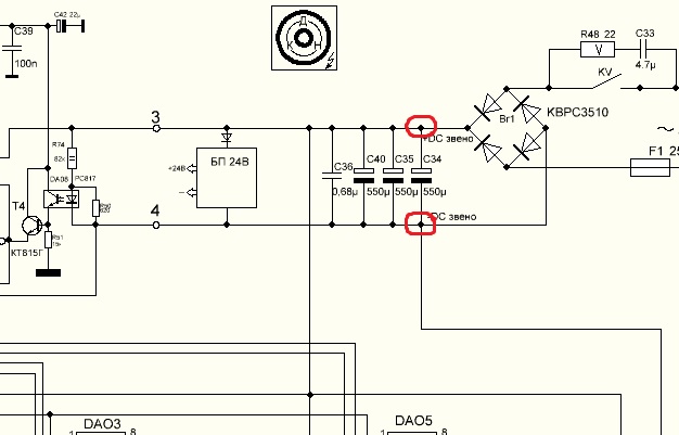

Я извиняюсь, но не могу понять работу схемы тормозного блока. При падении напряжения на выводах DC-,DC+, открывается транзистор и замыкает их, если я правильно понял. Но это же КЗ :shock: . Точки подключения тормозного блока отметил на схеме.
Открывается транзистор при повышении напряжения на выводах DC- DC+, КЗ не будет, т.к. встречно включен диод D2 и разряд идет через тормозной резистор.
