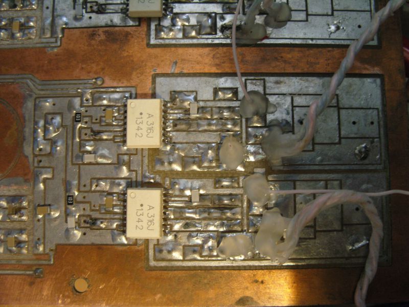

сделал восмикрут с драйверами hcpl316 заинтерисовала их защита desat собирал как в документации на hcpl316 при подключение защита desat срабатывала на нижних ключах ,сделал резистор R73 перестала отключатся ,не совсем понял про настройку desat в документации написано что ничево настраивать ненадо при защите от коротково замыкания тоесть можно настроить на перегрузку что-ли ? кому надо мощьный инвертор эти драйвера используйте
Там внутренняя опора 7В и быстродействующая защита, если на транзисторе падение когда он открыт выше этих 7В - отрубается. От перегрузки надо на отдельном датчике, например в фазах движка.
