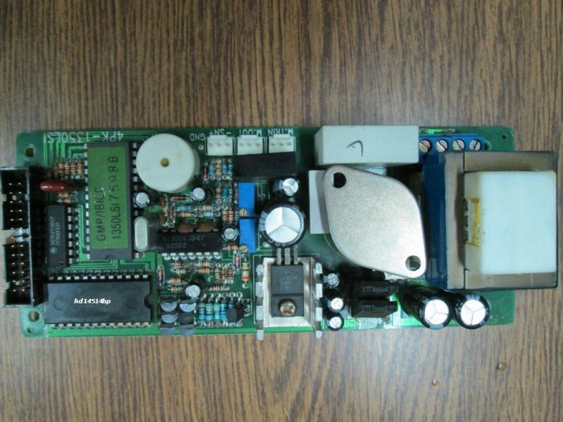

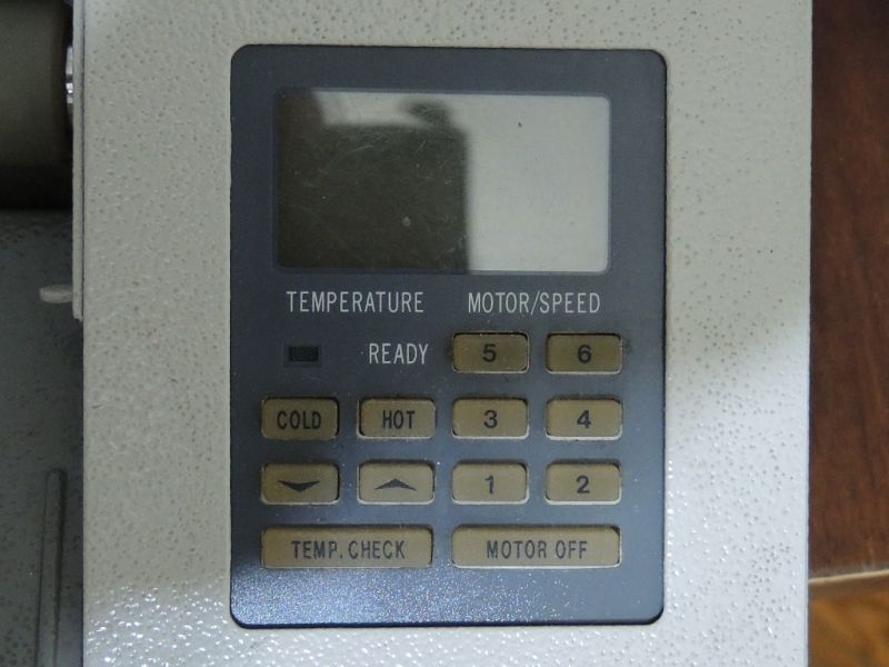

Давайте разберёмся как работает ламинатор!
Первая пара валов это валы подающие. Вторая пара прикатывающие. Между ними нагревательный элемент(ТЭН). Он то и разогревает плёнку и подложку. Чтобы не было пузырей и складок валы имеют разную скорость подачи. Это можно легко проверить запустив лист бумаги в режиме реверса и сравнить с листом из режима форвард. У автора заложена прогонка. Я считаю что она вредна. Текстолит не растянуть, а вот плёнку или бумагу растянет обязательно. Хотелось бы узнать мнение пользователей кто накатывал длинные печатки. Были ли изменения в размерах? Если взглянуть на привод валов то увидим что верхние валы как правило подающие вращаются от силы трения ведущего вала(нижнего). Бывает что и прикатывающие валы имеют такую особенность. Это как раз система проскальзывания.
Коротко об этом ламинаторе можно прочитать на шильдике и кнопках. Вопросов думаю не будет!
