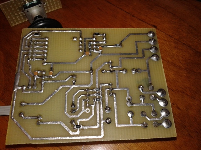

перетравил печаточку, вот:
SKIF_Headshot_SMD.rar [15.03 KiB]
20120830_213523.jpg [134.68 KiB]
20120830_212445.jpg [144.05 KiB]

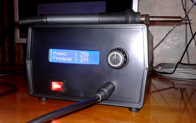

Shuriko не могли бы вы изменить надписи на экране как на фото? "Нужно" и "Реально" неплохо конечно, но не литературно как-то...
 Заголовок сообщения: Re: Паяльная станция с энкодером.
СообщениеДобавлено: Пн сен 17, 2012 20:50:44
Рейтинг сообщений: 0
Зарегистрирован: Пт ноя 28, 2008 20:34:39
Сообщений: 641
Откуда: Краматорск

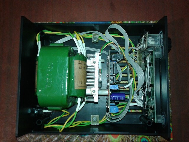

В корпусе, только что доделал.
Безимени-1.jpg [78.22 KiB]
20120917_193639.jpg [216.96 KiB]
"Set" и "Cur". Годится и для дисплеев без локализации.
СообщениеДобавлено: Вт сен 18, 2012 22:58:16
Сообщений: 641
Откуда: Краматорск
"set" и "cur" были в первых версиях прошивки. но после shuriko написал русифицированую с исправлением некоторых багов. исходников на последнюю версию на ветке я не нашел (по крайней мере не встречал), на первую версию встречал. да и зачем на локализированом дисплее (если конкретнее в моем случае) писать по-английски? имхо большая часть устройств были собраны именно на дисплеях с кириллицей.
