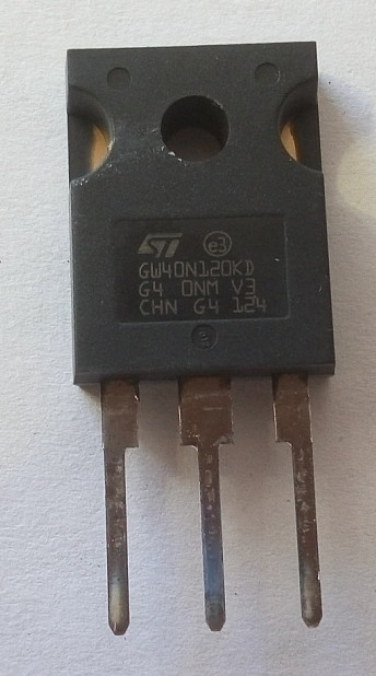

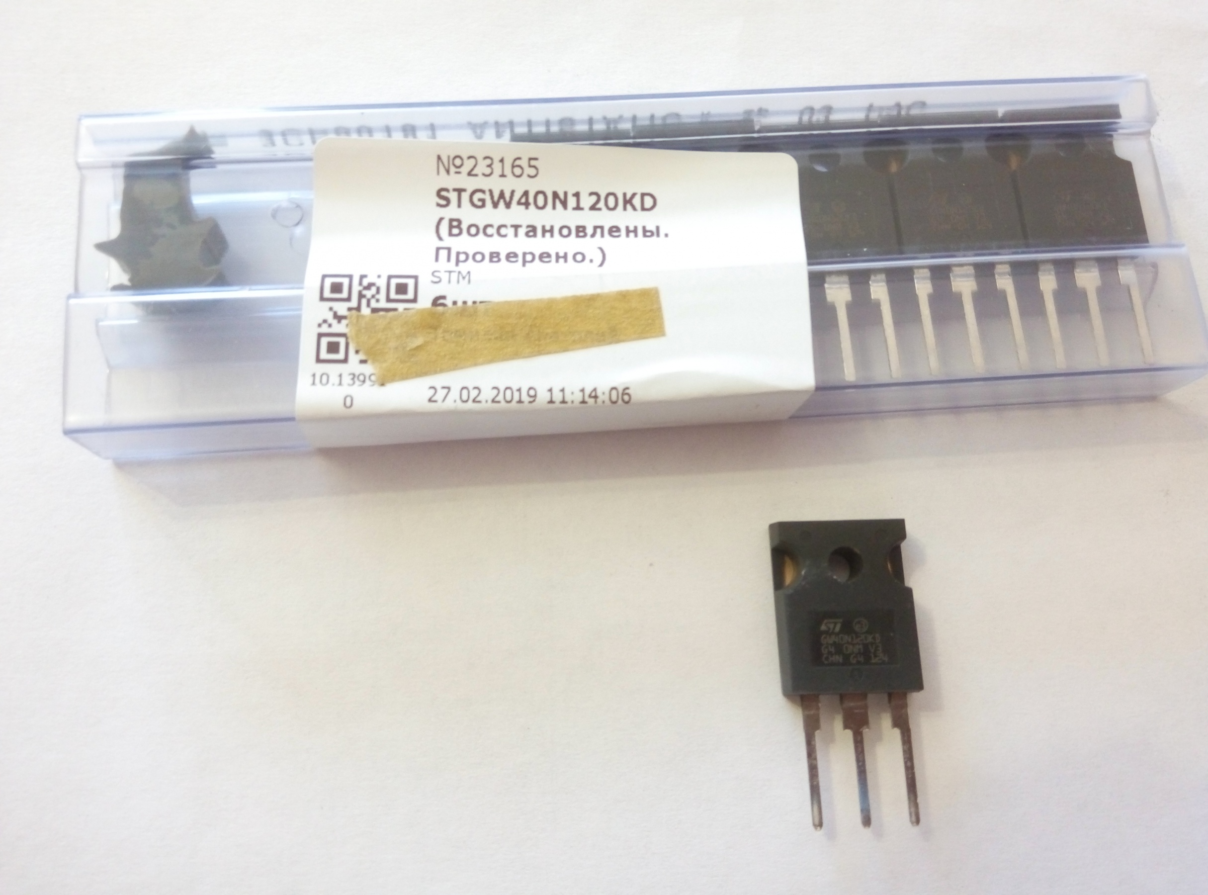

Немного о грустном... Заказал в Промэлектронике 6 штук STGW40N120KD и сегодня, после их получения, был "приятно" удивлён надписью - "Восстановлены. Проверено."
Я опешил от такого. Ведь у продавца, в лице Промэлектроники, указан производитель STM, а получается, что это фейк, б/у, китайщина. Оказывается, что STGW30 и 40,
уже давно сняты с производства, а мошенники в интернет магазинах торгуют откровенной китайской подделкой под маркой оригинальности производителя. Так что все,
кто купил и использует эти транзисторы, используют их на свой страх и риск. Видимо Промэлектроника тоже попала в ряд с теми, кто торгует откровенной подделкой. Жаль....
Вот и интересно, как поведут себя эти б/у фейковые непонятно что, в силе 4 киловатта? У кого есть какие соображения по этому поводу? Что значит - восстановлены?

Восстановлены это значить что к б.у. транзюкам, с распая приделали новые ноги.

Да не похоже, что с распая, больно уж они цивильно смотрятся. Ни следов крепежа, ни остатков термопасты, они на вид выглядят, как абсолютно новые, только
лужёные ножки уж больно блескучие. Скорее всего, более менее удобоваримый китайский плагиат. Написал в промку, что разводить не хорошо. Жду ответа.

А теплоотводящий фланец соответствует даташиту, там есть 2 вида. Ну а на счет вида транзисторов, хитрый китайца из г..на сделает конфетку лиш бы выглядело красиво и как новое. Тут только проверка параметров и сверять с даташитом, в обязательном порядке проверять К-Э по напряжению на пробой, если до 1000В норма то будет работать.
Я раньше там тоже выписывал такие- ни когда такого не встречалось. Правда в последний раз выписывал в Чип и Дип.
В Чип и Дипе тоже восстановленные, но по 430 руб., в промке - 280. Не выпускает их ST Microelectronics, а тем более STGW30, всё это китайский фейк.
Так что, уважаемые коллеги, будьте внимательны при покупке этих транзисторов, да и многих других. Дурят нашего брата китайские небратья...

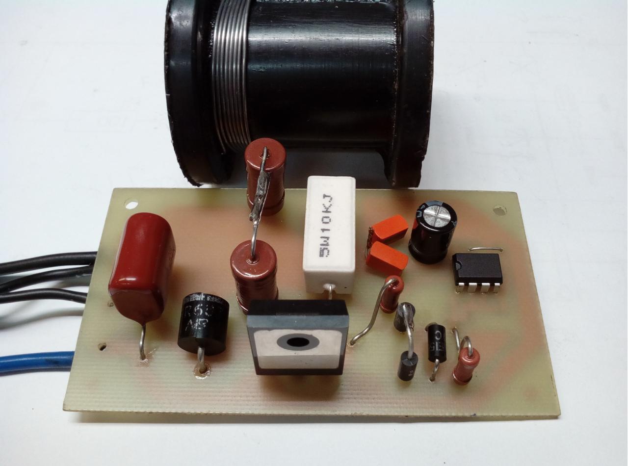

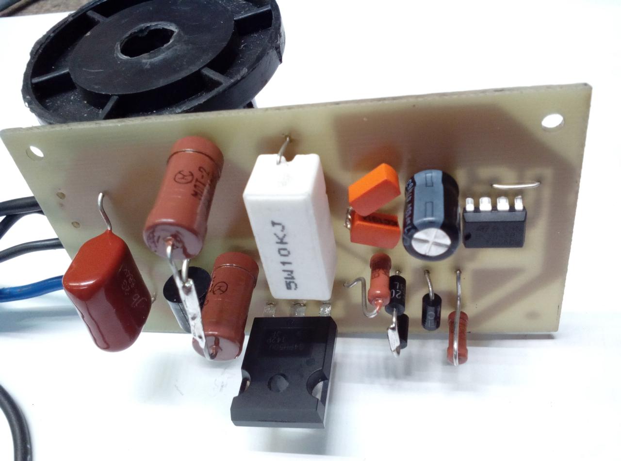

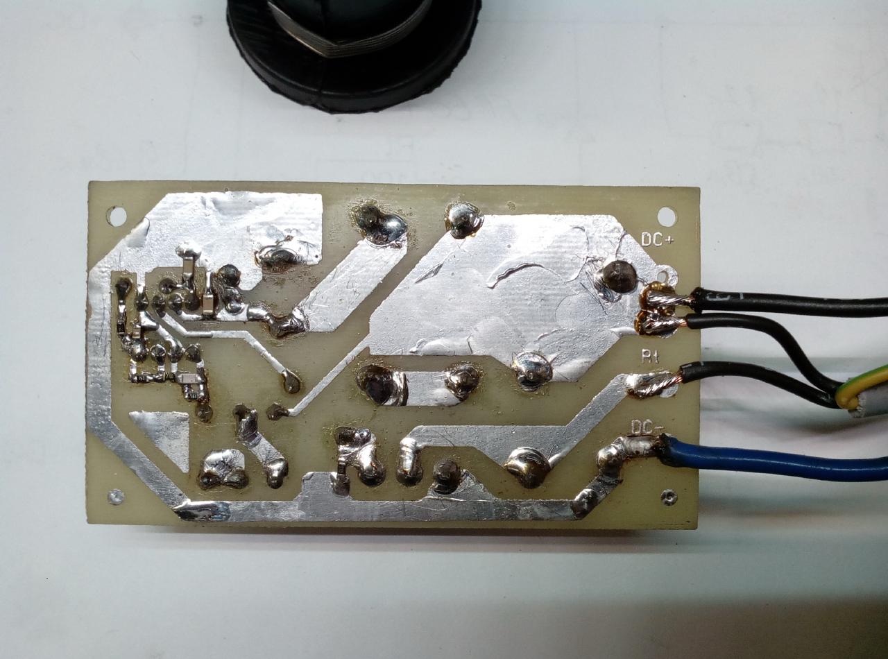

t56, проверьте эти транзисторы током, напряжением. Можно вскрыть один, посмотреть что за кристаллы внутри, их размеры.
Поправил схему тормозного блока
Протестировал, детальки не все сразу нашлись, какие надо, да и платку всегда подправить можно
Реализуемая характеристика мощности, рассеиваемой в резисторе, от напряжения DC - звена
Проверка с торможением движка тоже будет
Плата управления тормозным ключём.lay6 [55.21 KiB]

А не проще тормозить контроллером. Мерять DC цепь и если она выше заданной шимить тормозной транзистор ?
Добавлено after 2 minutes 2 seconds:
А если вообще DC звено растет больше нормы уходить в ошибку .

Всё относительно, если делать заново другую схему, добавить драйвер то может и проще. В ошибку мы и так уходим, если звено растёт выше нормы. Представьте у вас уже есть готовый рабочий частотник, но хочется улучшить характеристики по торможению. И есть варианты решения - добавить независимую плату торможения, или разработать и наладить новую схему с софтом. А тут возможность улучшения прям перед глазами лежит, просто аналоговая разряжалка, её можно на любой частотник поставить, где китайцы "забыли" впаять тормозной транзистор, независимо и без плясок с бубном.

На предмет STGW40N120KD
Промэлектроника ЗАРАНЕЕ пишет про восстановленность
https://www.promelec.ru/product/139910/
Всё по-честному.
