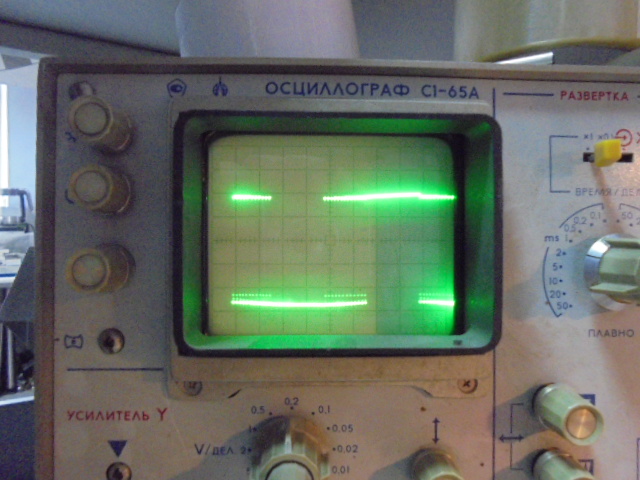

Сегодня опять делал замеры теперь на постоянке. Подключение между общим и одним драйвером вывода на затвор. Это больше похоже на правду. Мультиметр на посоянке показывает 5в а на переменке 10 не мало ли?
При напряжении питания 24в и частоте 50 Гц на затворе транзистора почти полное напряжение питания 1-я фото, на выходе драйвера немного больше - 2-я фото.
На осциллографе 5в на клетку, ноль - на первой клетке снизу.
Более качественные осциллограммы есть в документе по настройке от DC-AC.
Более менее, видно уровни, делитель на 10, по измеренным значениям нормально.
Если так, то нет двухполярки. На затворе должен быть размах почти в напряжение питания, но двухполярка, +15/-8В. +23В там никак не должно быть. Похоже надо в документе точно указать где 0 на осциллограммах.

"DC-AC",На осциллографе 5в на клетку, ноль - на первой клетке снизу. Если так, то нет двухполярки. На затворе должен быть размах почти в напряжение питания, но двухполярка, +15/-8В. +23В там никак не должно быть. Похоже надо в документе точно указать где 0 на осциллограммах.
Да, я заметил, что у меня нет двухполярки, и только после Вашего замечания решил разобраться - почему?
В схеме все так просто, что она обязана быть!!! А ее нет. Покопался в даташите на P6KE - оказывается есть две разновидности, если на корпусе есть полоса это Unipolar, т.е как обычный стабилитрон, если нет полосы - Bipolar - два встречных стабилитрона. А у меня стоят как раз полосатые, вот они и режут отрицательную составляющую. Завтра проверю, но думаю так и есть, придется ставить еще 6 шт. Не думал, что наступлю на такие грабли :facepalm:

p6ke15CA - два встречных, а без буквы С и с полоской это одинарный. На транзисторы нужно поставить нормальные обратные диоды, они зашунтируют ке440 и греться не будут. А так они сами в качестве обратных диодов работают. Но и если импульсы из-за плохого монтажа будут выше 440В, то тоже будут греться.
Спасибо, большое.
Завтра на затворы возьму стабилитроны и поставлю, т.к. мои P6KE15 почему-то не режут входное напряжение до 15 вольт (ох ух эти Китайцы :)) ) , диоды заказал UltraFast на 6А 1000в, надеюсь подойдут и все будет хорошо.

Читайте всю тему, про эти P6KE15 неоднократно писалось. Я выкладывал модельку в Капе как это работает. Опять пережевываем одно и то же, а тема пухнет.

Если напряж. на выходе драйверов от -5 до +18, то супрессоры живые, без них было бы 0 +24.

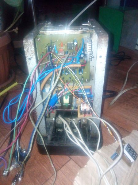

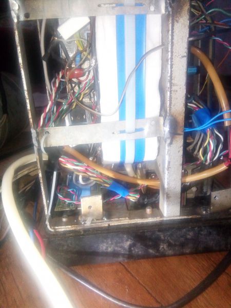

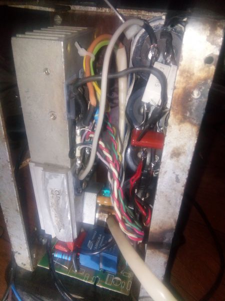

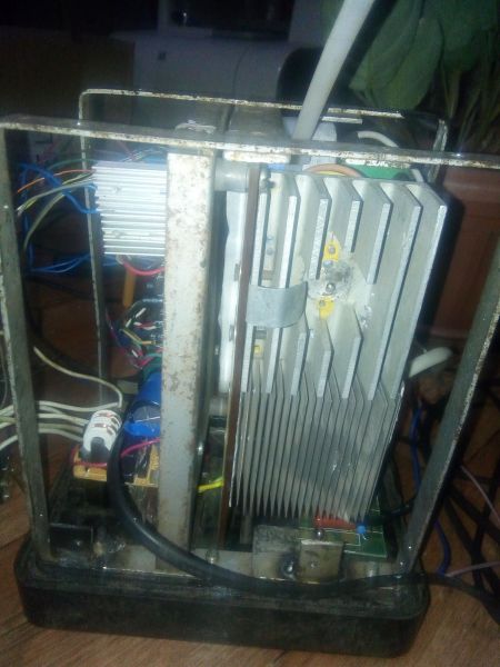

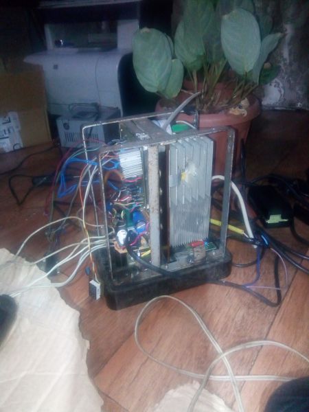

Приветствую всех! Вот собираю частотник Изображение, Изображение, Изображение, Изображение, Изображение, Изображение, Изображение, Изображение.
Блин самое сложное в нем это собрать все в кучу и запихать все в корпус. А так плату первый раз делал вообще без проблем.
Но есть один косяк! При первом запуске был какой то челчок(взрыв) но дыма и вони не было. Двигатель запускается вроде нормально и работает, но на малой частоте двигатель колбасит. И на лампочках видно что одна лампочка мигает постоянно, крайняя справа на видео.
https://www.youtube.com/watch?v=__FnMCv ... e=youtu.be
Что же это может быть? Помогите советом

Где мигает постоянно, скорее всего и был "щелчок" - вылетел(и) ключ(и) в стойке. Одной фазы нет, вот и "колбасит" движок.

Немножко не так. Правая лампа мигает в два раза чаще (2Гц, два раза за секунду, при частоте 1Гц)- значит на ней обе полуволны шимятся. Следовательно, куда она подключена - эти две стойки нормальные, а вот в третьей стотйке нет одного ключа, там узел двух других ламп, которые не "отмаргивают" одну полуволну. У Василия, кстати, также было.
Вот тут аналогично
А потом правильно
Спасибо за ответ!. Что означает в стойке? И как проверить точно какой ключ вылетел?
Я так их прозвонил они не замкнуты и диоды звонятся.
