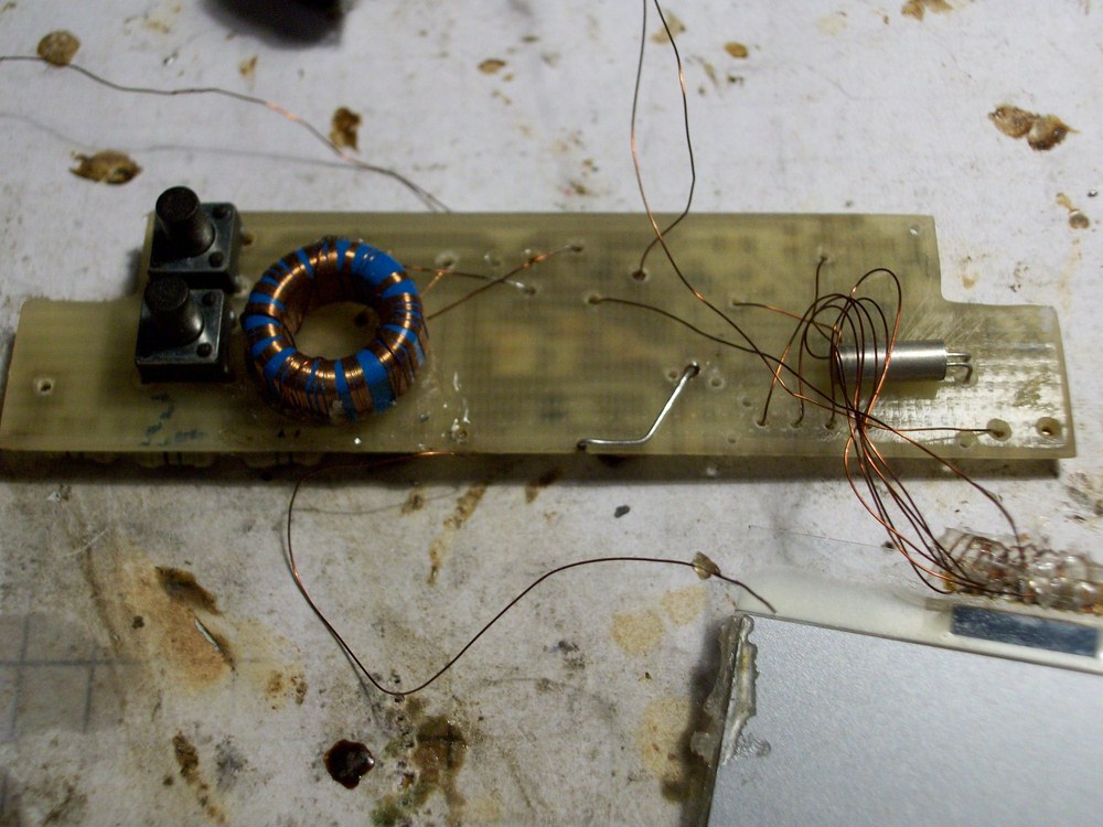

Сделал Микрон-2 :) Собрал в корпусе походил по пользовался на следующей день была влажная погода прибор начинал зашкаливать показания выключил я его... думаю плату лаком покрою будет время :) следующий день включил и обнаружил что экран битый одна полоса пикселей горизонтально не работает :o :( причина этому экран сильно плотно был втиснут в пластиковый корпус :( так и лежит в разобранном виде... переделаю плату на двухсторонний текстолит, доработаю корпус и поставлю новый экран 3310. Вот фото платы, корпуса, трансформатора.

А каким образом погода (тобишь влажность) может влиять на показания прибора в большую или в меньшую сторону ели он считает импульсы которые детектирует датчик Гейгера в газоразрядной камере где газ ионизируется при прохождении фотонов радиации. Другое дело если влажность влияет на стабильность работы устройства!
Или я быть может я ошибаюсь ?
вот поэтому я и не люблю сильно мелкие корпуса :)
а ещё лучше делать в корпусе крепления допустим через резиновые вставки чтобы в случае падения плата внутри не принимала удар от корпуса
типа как в приводах DVD узел изолирован от корпуса и гасит удары
в микроне очень высокомные цепи и микротоки потребления и потому всё имеющее какое нибудь сопротивление может оказать влияние
на днях что то подобное писали кстати в ветке сталкера и лак обсуждали

slavector писал(а):
...на днях что то подобное писали кстати в ветке сталкера и лак обсуждали.
В "Сталкере" анодный съём и потому от влаги он "молотить" не станет. Боюсь, то что описано несколькими постами выше, связано не на столько с влажностью, как с самим датчиком. Есть и у меня один, правда СТС-5, он тоже при небольшой смене температуры может начать "молотить" как возле источника ионизирующего излучения. А что поделать, 65-й год на корпусе - пенсионер.
СБМ20 тоже не особо молодой, самые свежие из того что мне попадалось СБМ20У - май 1992 года, вот один из них и молотит иногда не смотря на свежесть :dont_know:
То есть получается что от влаги он не может показывать повышение фона так как импульсам в датчике неоткуда взяться!
Причиной некорректных показаний на экране МИКРОНА-2 может быть неисправный датчик Гейгера!
А утечки ВВ и т.д. влияют лишь на стабильность работы но не счет фона?
Правильно ли я понимаю?

Нет! У "Микрона" катодный съём и потому токи утечки датчика могут приоткрывать транзистор, выводя его тем самым из ключевого режима в линейный. Чем эти два режима работы транзистора отличаются, надеюсь, не надо объяснять?
При этом корпус датчика, он же катод и подключён к базе транзистора, в виду своих геометрических и габаритных особенностей является очень даже неплохой антенной для разного рода сигналов таких как, например, вездесущий фон электросетей 50Гц, сигналы моб. телефонов и т.п..
Но это моё сугубо личное субъективное мнение, без претензии на истину в последней инстанции.
