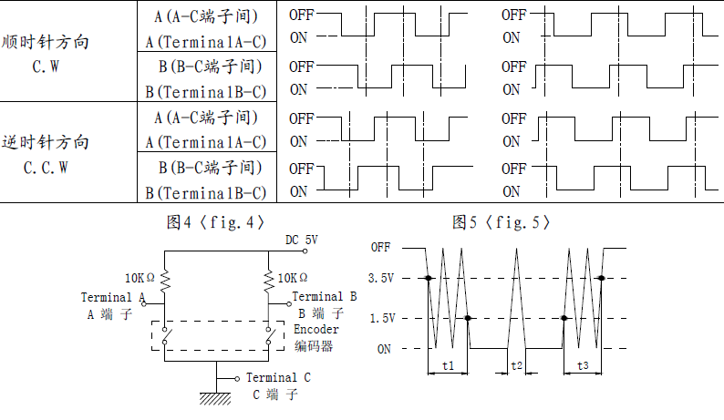

Собрал, при включении бузер пищит. При нажатии на кнопку энкодера тоже. Однако с дисплеем так ничего и не получилось. Распайку проверил. Все верно.
Нашел даташит на свой энкодер. Два вопроса:
-подойдет ли?
-имеет ли значение подключение терминалов А и Б?

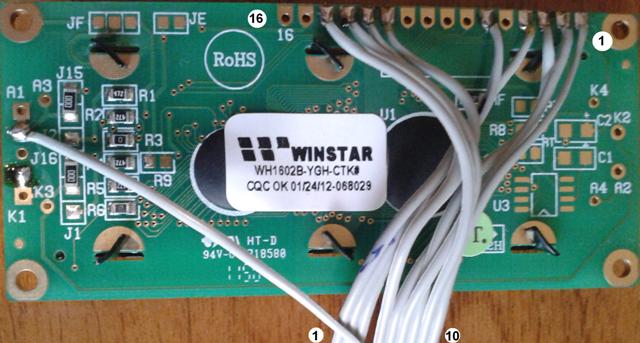

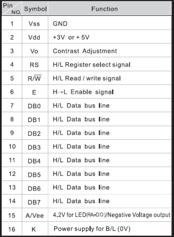

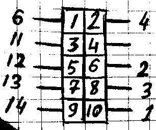

думаю что все из-за дисплея. но все проверил - все правильно. а показывать не хочет. мож я слепой... или вообще ничего не понимаю...
Как я его подключал. С внешней стороны ноги ЛСД, с внутренней - ноги на плате (печатка SKIF05) c авторской разъем идентичен.
Распиновка ног ЛСД из даташита
Обратная сторона дисплея

А и В выводы без разницы как подключать.
у меня в этой станции дисплей не работал без соединения свободных контактов : 5;7;8;9;10 с минусом питания,и где-то на 36 странице спрашивали о такой же фигне здесь
бузер должен попискивать лишь время от времени.
А прошивка не от моей платы случайно? У меня распиновка дисплея другая.
спасибо! помогло! осталось дождаться трансформатора.

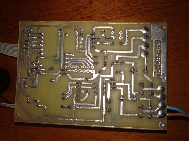

Мяу! Посмотрите пожалуйста на разводку платы, а именно нормально ли разведена земля, плата ещё неготова просто возникают сомнения по полводу разводки земли (правильно ли так в одной точке всё соединено или там как то по особенному нужно), или просто если несложно накидать в том же SPlan-e поблочно приблизительно как именно надо развести земли.
Это не первая моя плата (вот например, оффтоп :)) ), но с аналогом у меня отношения натянутые :))
ЗЫ перезаливаю печатку, почти готово

Вытравил платку, что во вложении, буду собирать
