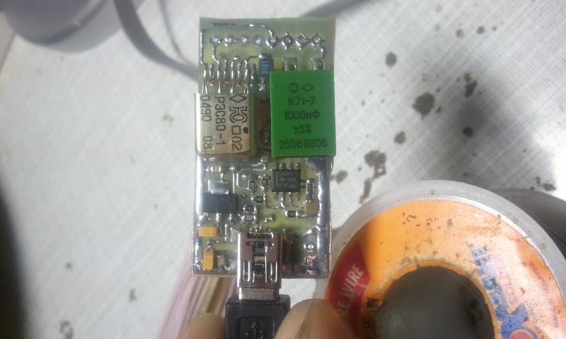

Здравствуйте!
замерил осциллографом на гнездах прибора - калибровочная емкость К71 -7 1% 0,01мкФ чистый sin с частотой 146,36 кГц амплитудой 255 mV,МБМ 0,1мкФ 10% частота 60 кГц амплитудой 25mV ,устанавливаю МБМ 0,25 мкФ 10% ...срывается генерация ...хрень какая то... :( и показывает 47 nF индуктивность намотал добротную 105 мкГ....

Bonio!
Я "победил его " !!!
Замкнул между собой свободные ноги в панельке 5и6 (баланс) лм 311 и все заработало!!!

Сообщений: 230
Интересный эффект. Работать что ли устойчивее начинает? Попробую у себя тоже так сделать :)

Откуда: Тула
Собрал и я, но показания косячат.
Есть 4 эталонных конденсатора, их емкость проверял отдельно, на высокоточном мультике.
1 000 пф
4 420 пф
5 800 пф
100 000 пф
По какому бы из них я не калибровал, показания других плывут в четкой линейной зависимости, вот к примеру при калибровке по 100нф, конденсатор 1нф показывает 868пф.
Где я мог накосячить?!

Сообщений: 230
Индуктивность ваша, вот та мелкая черненькая, из за неё может быть.

Откуда: Тула
А можно по подробее, почему она может влиять? т.е. из за чего?
Она довольно неплохая PANASONIC - ELJDA101JF
http://www.farnell.com/datasheets/529966.pdf
И Q у нее 24, на частоте 800 килогерц
