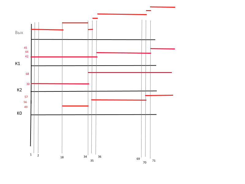

поскажите по формату мелодии на выходе программы:
Код:
        [тиков таймера подождать до этого события]
        [канал]
        [нота или 0 === отключить]
typedef struct
        //highest bit is highest for channel index
        uint8_t m_noteNumber;
        ///15-3 bits - Delta value, 2,1,0 bits - channel index
        uint16_t m_delta;
    } TPlayerStateChange;
const TPlayerStateChange s_melody_events[123] = {
   { 42, 9 },//1-1
   { 30, 10 },//1-2
   { 49, 128 },//16-0
   { 0, 128 },//16-0
   { 56, 8 }, //1-0
   { 44, 9 },//1-1
   { 68, 266 },//33-2
   { 57, 8 },//1-0
   { 45, 9 },//1-1
   { 69, 266 },//33-2
   { 54, 8 }, //1-0
вот в комментариях я выписал значения delta и Nch:
как проигрывается данный файл?
1) ждем 1 тик таймера с fдискретизации
2) выдаем в канал PWM ноту №42
3) ждем еще 1 тик? или сразу добавляем на выход ноту №30?
4)ждем 16 тиков
5)....

1) Так, только тики 255Гц.
2) минимальное значение тиков - 1, это сделано для того, чтобы плейер не обрабатывал несколько нот на одном событии. Даже если по нотам было по-другому, это незаметно при прослушивании. Значение тиков 0 обозначает конец мелодии.

ясно , спасибо. Хотелось еще уточнить:
после того как обработано событие, например, { 42, 9 },//1-1, это значит, что нота 42 будет присутствовать на выходе до тех пор, пока не появится новое значение на 1м канале либо {0, 0b...001} ?
накидал в виде диаграммы, правильно ли я понял?
вместо частоты просто номер ноты поставил
dia.png [18.08 KiB]

Нота на канале звучит, пока не будет установлена другая нота на этот канал, или не придет событие отключения на этот канал(нота=0).
На диаграмме все каналы включились одновременно, так быть не может - задержка минимум 1 тик.
И я не понял, что обозначает диаграмма Вых.

ой, со стартом оплошал :oops: , но идею понял верно.
под выходом подразумевал sample , который потом отскалировать согласно CHANNEL_COUNT
