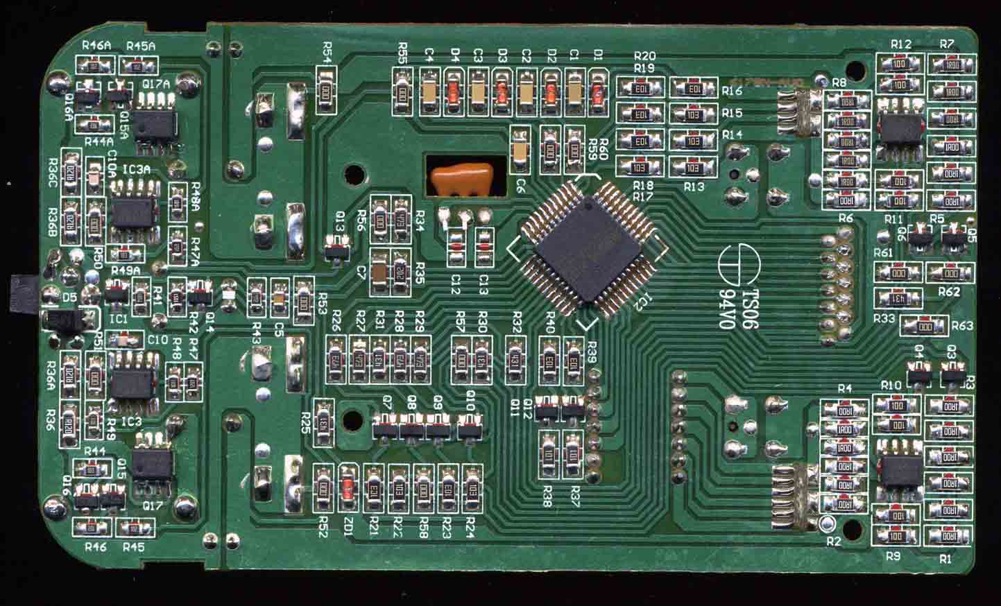

Вот такие нынче микропроцессорные лабают, наверно и в этом есть смысл. http://www.robiton.ru/catalog/smartdis.php
Charge.jpg [147.46 KiB]

это только с виду простенькое, макс, тоже в своём роде сложный продукт, проблема в том, что у него (к примеру, на 4 аккумулятора) нет 4 не зависимых канала, что препятствует в корректном заряде отдельных банок и уж темболее разной ёмкости, короче проще говоря, последовательно заряжать акки, целесообразней использовать зарядку там, где надо блок из акков склеенных.
