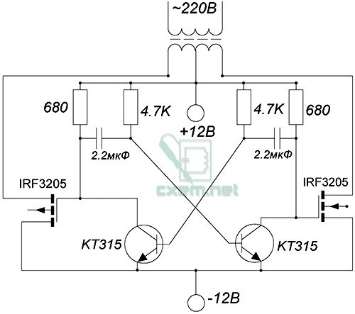

Только нарисована немного криво, верхние выводы резисторов я бы подключил на +12 вольт.
Минуя первичку транца? схема ниже

programmeur писал(а):
Полевые транзисторы (какие именно, и как с нагревом будет)?
Можно применить те, которые на схеме.
На высокой частоте(ок 27кгц) в подобной схеме(практически 1-в-1 только с другими транзисторами и конденсаторами и трансформатором на ферритовом кольце 38х18х12) нагрев полевиков при 100 Вт выходной мощности был настолько небольшой, что я ограничился алюминиевой пластиной 3х3см в качестве радиатора. Она была немного теплая после часа работы. Трансформатор тоже слегка нагрелся. КПД получился около 85%. Естественно, напряжение на выходе пришлось выпрямить и оно было постоянным около 260 Вольт.
Спойлерyou gotta do what you gotta do

В этой схеме лучше работают полевые транзисторы. При низком напряжении полевики вообще всегда предпочтительнее в таких схемах. 3205 - неплохой вариант, хоть и не лучший. Так что советую его ставить.
IRFP260M достаточно высоковольтный транзистор, поэтому такое сопротивление канала. Его применение обоснованно только для защиты от высоковольтных выбросов индуктивности рассеяния первичной обмотки трансформатора. Хотя от этих выбросов может помочь и снаббер(RC цепочка) параллельно первичной обмотке. Поскольку про Ваш трансформатор ничего не известно, то и не понятно нужен ли ему снаббер и какой. Я вообще всегда подбираю такие вещи экспериментально, но у меня есть осциллограф для этого.
Частота регулируется номиналами резисторов по 4.7кОм. Можно отсоединить их верхние выводы от + 12 вольт и, соединив их между собой, припаять подстроечник между этой общей точкой и +12Вольт килоом на 10. Им можно будет подстроить частоту.
а на глаз и слух особо не определишься
К чему такая точность? Если собираетесь запитывать асинхронные двигатели, то данная схема не очень подходит так как выдает прямоугольные импульсы. Двигатели будут перегреваться и плохо стартовать. Для остальных потребителей частота не имеет большого значения. Просадка зависит в основном от качества намотки трансформатора и мощности аккумулятора. Да и средства измерения могут Вас обманывать, так как расчитаны они в основном на чистую синусоиду. (Сомневаюсь что у вас TrueRMS вольтметр)
Перфикционизм для таких простых схем неуместен, так как нет защит, нет стабилизации, на выходе ступени вместо синусоиды. Собирайте и молитесь ,чтобы работало и не вышибало транзисторы.
По схеме эти полевики можно смело кинуть СТОКОМ...
А стоки как раз подключены к разным полуобмоткам трансформатора, схема немного криво нарисована.
Я всегда сажу стоки на один радиатор через изолирующую прокладку из слюды или спец резины, в худшем случае через бумагу, пропитанную теплопроводной пастой, но это ненадежно.

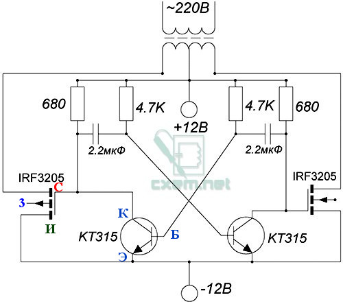

Да что ж за очко то со схемой..... так верно?

 Заголовок сообщения: Re: Преобразователь напряжения 12-220В
СообщениеДобавлено: Вт апр 21, 2015 19:14:04
Рейтинг сообщений: 92
Зарегистрирован: Пн сен 15, 2014 15:19:01
Сообщений: 325
Откуда: Екатеринбург
Рейтинг сообщения: 4
Как то так

Где, VT4, VT3 - S9014. VT2,VT1 - KT827A или IRF 3205 (что из двух выбрать для достижения наилучшего КПД и мощи даже не знаю)
Насчет конденсаторов вопрос... если в место 2.2 мкф взять 1500пФ, КАКОЙ ЭФФЕКТ БУДЕТ ПОЛОЖИТЕЛЬНЫЙ ИЛИ ОТРИЦАТЕЛЬНЫЙ/как на частоте скажется?
И 100u 25v.. думаю не нужен будет, если на входе наряду с предохранителем уже стоит 25v 4800uf?
Тогда железный транс сильно удивится и будет работать как индукционный обогреватель(частота будет около 100кГц).
Тогда R5 тоже не надо.
Я все еще за полевой транзистор. Для биполярного KT827A надо схему слегка изменить, да и потери на нем будут все равно больше.

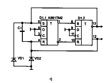

Хотя и не понятно как это все работает - схема то симметричная, как задается порядок импульса (они ведь должны действовать поочередно, c интервалами на время закрытия транзистора..... с микрухами было понятнее)
А какую частоту выдает эта схема на 2-х триггерах. (50 или 100Гц)
