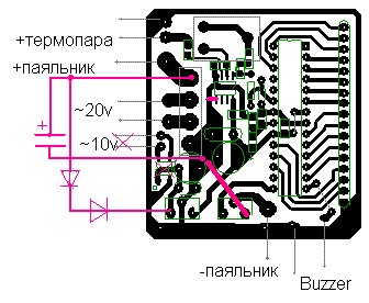

И кстати,параллельно нагревателю паяльника не должно быть ни каких конденсаторов,это нарушает работу ШИМ.Конденсатор на 1000-2200мФ должен быть включен параллельно мосту
- А ничего страшного если параллельно мосту стоит кондёр на 0,1мкф?
А кондёр на 3300мкф у меня не стоит на нагревателе, а так как нужно.
Самое интересное - что я касаюсь пальцем и выводов 358-го и звук тоже пропадает. А что ещё интереснее, так то, что звук идет не только из динамика но и от трансформатора.
На счёт моста: Я поставил 4-х амперный мост, но при работе он достаточно сильно нагревается, так что пришлось поставить его на радиатор

Так слушайте. Если трансформатор гудит, так может это диодный мостик выпендривается или Вы что-то с ним накрутили? Та ещё и греется от 2-х ампер при том что он рассчитам на 4... На мой дилетантский взгляд это из-за мостика!

Да нет, не из-за моста. Я когда мост перекидывал на радиатор, то поставил другой с отверстием под крепление на радиатор. Так что мост отпадает! :(

Транс не может быть, т.к. заводского изготовления, Ш-образный, ОН проварен сваркой по сторонам и пропитан лаком.
А вообще я писал, что транс, равно как и динамик, жужжит в то время, когда паяльник нагрелся, и схема переходит в режим термостабилизации; а когда касаешся платы в определённых точках касаешся, звук пропадает и в трансе и в динамике. :shock:

Димон писал(а):
Ой, прошу прощения! Плата уже собрана, но ещё не приобрёл МК. Я её разрабатывал в 2 часа ночи. Спасибо что подсказали.
Сейчас перезалью
Димон,плата эта?
ПАЯЛЬНАЯ СТАНЦИЯ.rar [14.76 KiB]

simsim писал(а):
Сейчас перезалью
Димон,плата эта?
Если эта,попробуй сделать так:
Комментарий к файлу: Изменения выделены
Паяльная станция. корр.платы.GIF [7.79 KiB]
