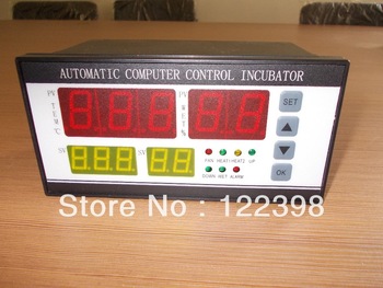

Вот неплохой китайский контроллер, можно взять за образец:
Мне нравится.
гуглоперевод:
Основные технические показатели
 1 . Диапазон отображения температуры: 0 ~ 99c
 2 . Точность измерения температуры: ± 0,1 °
3 . Диапазон отображения Влажность: 0-99%
4 . Точность управления Влажность: ± 3 % относительной влажности
5. Количество сигналов вывода :- 7 , (светодиоды и индикация)
(контроль температуры , температурный режим , низкая температура , включите яйца налево, повернуть яйца право, контроль влажности и сигнализация) .
 6 . Выходной ток: 10A для основного нагревателя и дополнительного, и 1А для других выходов
7 . Количество яиц поворота : макс. 999
8 . поворотный цикл: регулируется от 0 ~ 999 минут (90 минут на заводе )
 9 . Время поворота : регулируется от 0 ~ 999 секунд ( 180 секунд на заводе )
10 . Вентиляция период: 0 ~ 999 минут ( регулируемая , 0 час на заводе , без вентиляции )
 11 . Время Вентиляции: 0 ~ 999 секунд (регулируемая , 30 секунд при заводе )
12 . Длина измерительной линии : Около 2 метров
У него два нагревателя, основной и дополнительный, дла более быстрого нагрева, если температура ниже нормы на градус и более..
В обычном режиме второй нагреватель не участвует, если не сильно холодно в инкубаторной. Как-то так. (нагрузка на сеть ниже).
