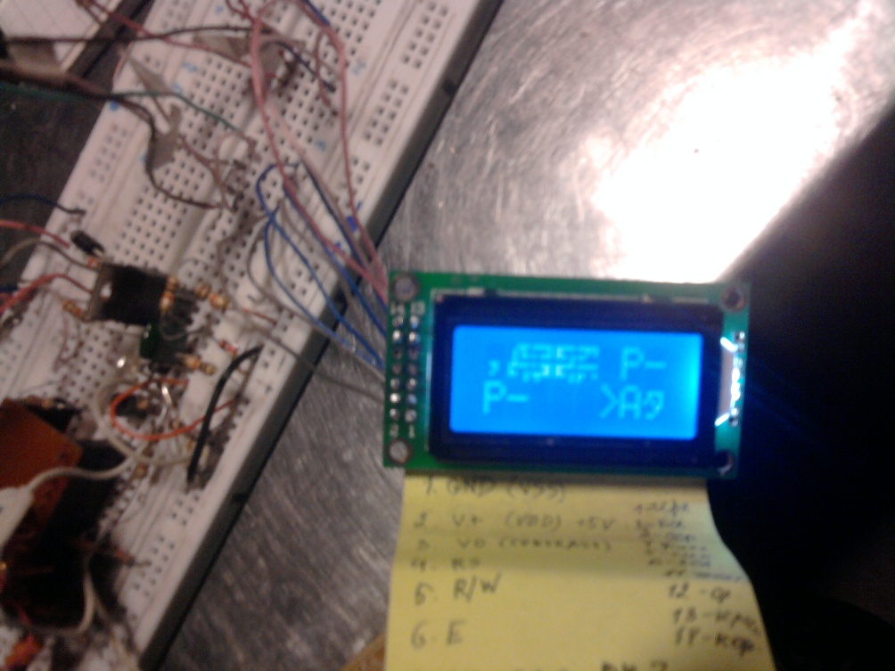

С дисплеем разобрался - да кондеи, просто выдернул один и все ОК. А по поводу кнопочек управления: посмотрите внимательно исходную схему на пик и лсд (где 4 кнопки) - там все правильно и окончательный вариант (3 кнопки, 2 страница блога) - там со стороны +5 и резистора R1 сразу поступает на 1,2,3 ноги камня минуя кнопки - ошибочка вкралась, видимо по запарке. Вот бы интересно было посмотреть на реакцию радиогубителя, собравшего именно так...

Я собрал именно так :( пока разобрался с экраном пришлось отпаять пару выводов от экрана
экран заработал и обнаружил, что он живет своей жизнью и обратил внимание на кнопки и переделал их.
но тиристор не открывается- будем искать
знакомый обещал дать осциллограф завтра.

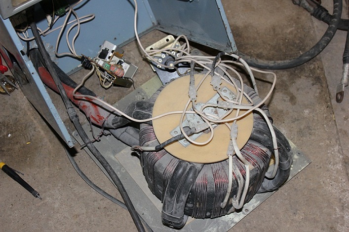

Комментарий к файлу: трансформатор
IMG_9889.JPG [165.56 KiB]
Силовой трансформатор, мотал давно. Железо - статор двигателя 5 кВт. Обмотки уже не помню - на 380 с отводами.. По вторичке примерно от 4,5 до 6 В.

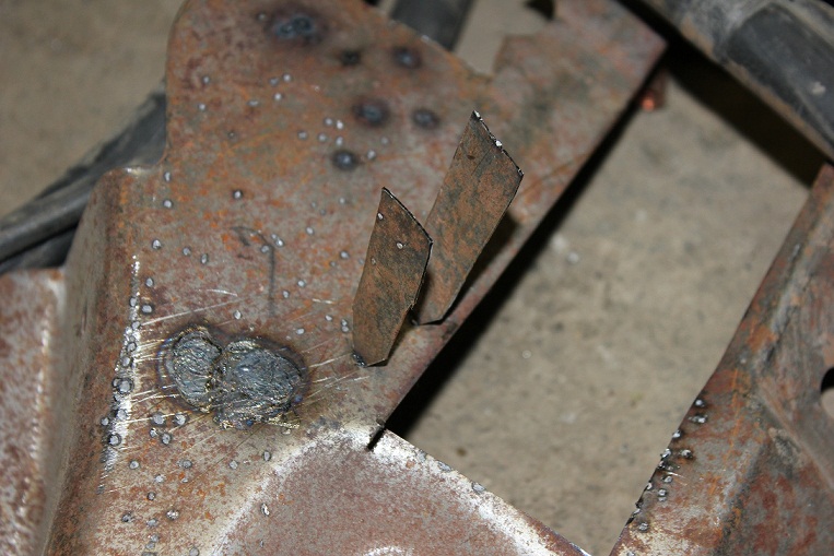

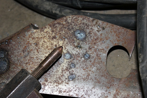

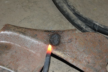

И еще немного:
IMG_9899.JPG [53.66 KiB]
Угольком..
IMG_9900.JPG [121.16 KiB]
Осадка медным электродом..
IMG_9902.JPG [147.68 KiB]
Ушек под рукой не было, поэтому пара кусочков жести - держатся отлично..

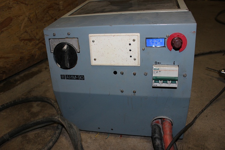

IMG_9894.JPG [161.69 KiB]
Ну и общий план..

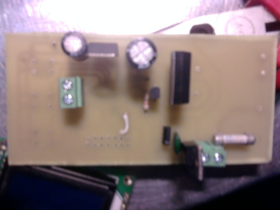

Еще несколько фото (качество дрянь - телефон)
Фото0015.jpg [217.66 KiB]
Тиристор собст-но..
Фото0016.jpg [198.21 KiB]
Испытания выходной части
Фото0022.jpg [149.3 KiB]
Плата по ЛУТ и распаянная
Фото0036.jpg [131.64 KiB]
плата сверху
Фото0063.jpg [123.29 KiB]
в процессе примерки

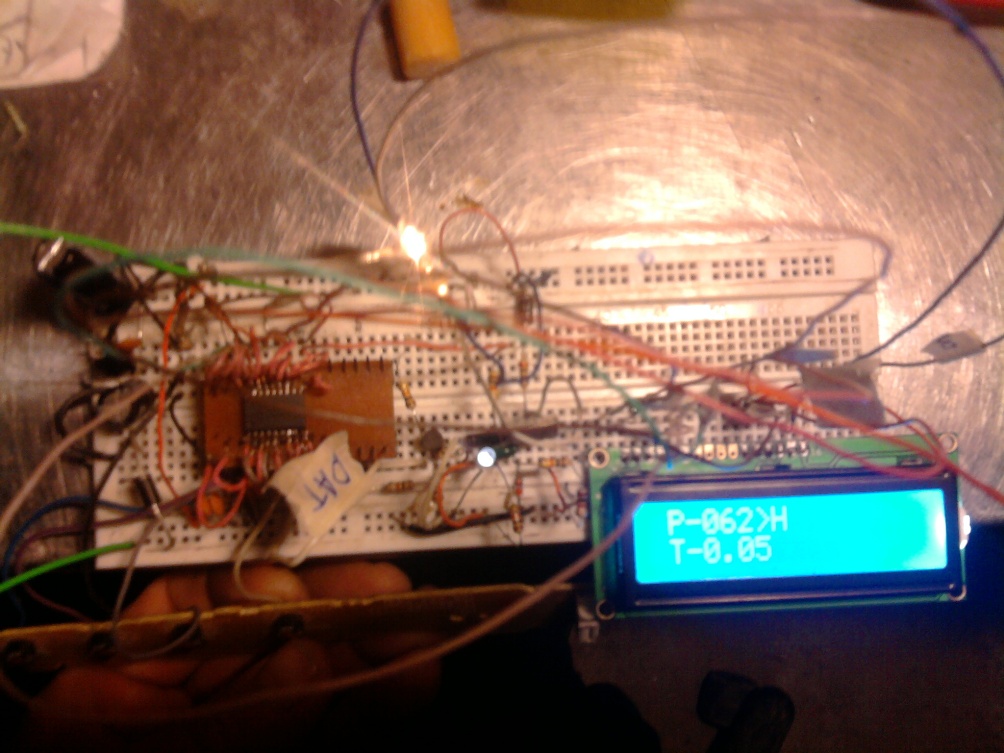

Еще парочка
Фото0013.jpg [203.86 KiB]
Глюки дисплея с конденсаторами
Фото0010.jpg [224.59 KiB]
Работа без оных. Ну и плата в спринте под свои детали

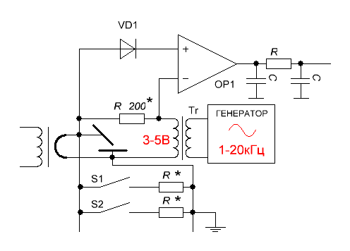

Хорошо. Просмотрю свои наработки. Вот только проверять сами будете. Я сейчас немного другими вещами занимаюсь. Выложу наброски схемы как найду старые записи. Вся схема в спичечный коробок уместится.
Правка.
Набросал схему по памяти. Если использовать контроллер с входом АЦП то можно заодно все кнопки управления вынести на ручку аппарата. Даже включать и отключать режим автодетектирования. Но раз мы делаем приставку, то вместо операционного усилителя достаточно одного транзистора будет для детектирования и пару для усилителя тока, которая потом при помощи реле или оптрона будет управлять нашим аппаратом.
Принцип прост до безобразия. Любая индуктивность имеет реактивное сопротивление на определённой частоте. Подаём на вторичную обмотку силового трансформатора через шунт переменное напряжение, ну а при замыкании контакта вс напряжение падает на шунте, резисторе, ну а мы уже потом снимаем уровень напряжения и далее распоряжаемся как вздумается. Надеюсь такая схема устроит всех желающих. Ею можно снабдить даже промышленные аппараты. А то что я видел в интернете, откровенно говоря, глупость. Не положено использовать высоковольтную обмотку в качестве схемы управления. Жизнь дороже денег - безопасность прежде всего.
Комментарий к файлу: Принцип схемы автодетектирования.
123333.GIF [5.63 KiB]

msuser писал(а):
дежурное напряжение вторичной обмотки порядка 1В подборкой и установкой дросселей от ламп дневного света в шунт тиристора. Не проще будет в изготовлении?
Намёк ясен. Тогда не проще ли последовательно с трансформатором поставить конденсатор? Вообще у меня ток первичной обмотки всегда был около 2-3 Ампера на х.х., поэтому неизвестно какое напряжение будет на выходе. К тому же тиристор будет неправильно работать, потому как конденсатор или дроссель параллельно тиристору снижают время переключения сдвигая фазу по напряжению.
Давайте проще сделаем, на транзисторах. Надеюсь три штуки КТ315 найдётся? :)))
