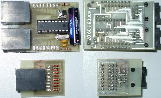

СообщениеДобавлено: Ср мар 26, 2008 09:27:43
Зарегистрирован: Пт ноя 23, 2007 09:22:23
Сообщений: 57
Прошу прощения - не тот файл с фото выложил.
