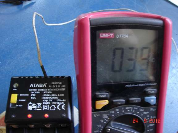

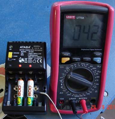

Здравствуйте. Уважаемый agsol закончил изготовление зарядки. Вот небольшой отчет. Ток заряда установлен 200мА ток разряда 250мА. Питание схемы пришлось переделать на импульсное с двумя напряжениями 5В 1,2А и 12В 1А. Помимо размера АА и ААА есть заряд и разряд размера 6F22 наша крона. Датчик температуры так и незапустил в этой схеме, все таки это программное, так как повторял специально другую конструкцию, все работает, еще один симптом, что это программно, датчик не установлен, а иногда при включении все светодиоды мигают желтым, включил выключил ЗУ все нормально. Температуру контролирую термопарой и мультиметром так что отсутствие датчика температуры это не очень существенный недостаток. Есть другой момент который меня тревожит это критерий окончания заряда в основном режиме, аккумы новые 600 мА, ток заряда 200 мА, нет окончания заряда после 16 часов, при этом температура аккумов 42С, тоесть весь заряд в тепло, напряжение растет до 1,52В потом падает до 1,48В вот вроде бы критерий -dU, который должен говорить что все заряд окончен, а нет фиг Вам. При это аккумы с убитой емкостью подергаются зарядом разрядом и оп зеленый светодиод, а при этом аккум убитый по емкости. Прилагаю фототчет.
DSC01491_1649_2797.jpg [219.71 KiB]
Ну блин форум не могу больше добавить фоток ни архива :shock:

DSC01508_3521_2125.jpg [246.73 KiB]

Поздравляю. По какой схеме собрал зарядку 6F22, немного не понял про питание (с двумя напряжениями 5В 1,2А и 12В 1А.) На счет датчика, я так понял у тебя корпус без крышки, поэтому он и не нужен наверно. Попробуй еще проверить фьюзы и поиграться ними в частности с SUT, только сначала почитай о них, перезалей прошивку, может что криво встало.
В основном режиме нет окончания заряда после 16 часов, заряжать если ток заряда 0,1C , я поэтому разделил на <>1000ma, при этом ток у меня 160ма , а для 600ма 200ма это уже 0,3C а это немного другой заряд, можно конечно какой нибудь переключатель добавить или переменник , чтобы можно было заряжать <1000ma в основном режиме, или 1 пара на ток 100ма другая на 200
если сработало окончание заряда, то это даже по-моему хорошо, другое дела на сколько зарядился по емкости
Не факт, возможно и критерий –dU сработал, так как я сделал многократную проверку (сейчас не помню сколько ), так как АЦП у меги имеет свой проблемы, особенно в последних разрядах, ставил на несколько раз были ложные срабатывания. При этом dU=0 еще дольше перепроверяет
Да, надо было другим цветом отметить, но когда настраивал, проверял на нормальных аккум, и этот момент пропустил, с другой стороны вставил не пройдет и мин, горит зеленый , даже не успеваешь отойти от зарядки
Конструктивно (не смог как следует рассмотреть плату) у меня фильтрующие емкости поближе к ножкам меги, контакты чуть поменьше и поближе( возможно влияет на АЦП)

agsol с чего все началось, это был куплен зарядник тот что на фото, попользовал, и понял не то, тем более что в инете стали появляться разработки зарядников на МК . Естественно хотелось сделать попроще попонятней в эксплуатации и чтобы поместить в тот же корпус, из всех разработок, что я нашел на просторах инета, Ваша подходила как нельзя лучше, тем более что предпологался быть исходник как говориться, если что подправим. Так как повторял не одно устройство ЗУ с нашего сайта, что тоже сыграло в пользу выбора Вашей схемы, везде где были исходники немного дорабатывал под себя, очень понравилась по алгоритму работы зарядки и разрядки схема Правильное ЗУ аккумуляторов электроотвертки, все четко. Был бы исходник много бы Вам вопросов не задавал, а так извеняйте требовал.
Вот именно что не срабатывает оканчание заряда, сам вынимаю, потому что явно перезаряд идет. А критерий –dU как раз и не срабатывает.
Понятно что теперь аккумы до 1А придется заряжать только в дополнительном режиме, так как в основном не хочет ЗУ заканчивать их заряд, кипятит их до потери пульса, при этом новые 2А ЗУ заряжало где то 18 часов и было все таки окончание заряда.

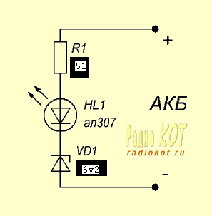

По конструкции заряд разряд для 6F22, схемы две обе отдельные, разряд через стабилитрон + резистор + светодиод, заряд от 12В через резистор током 16 мА с котролем окончания заряда. Сам блок питания 5В 1,2А китай, куплен на базаре, переделан, заменен трансформатор на транс от дежурки ATX, есть при этом нюансы, потому и такие характеристики. При заряде 4 аккумов просадки напряжения нет, температура 50С-54С.
Схему можешь накидать и чем управляется заряд и разряд
Вот
charger9v.gif [4.3 KiB]
03.gif [7.04 KiB]

я так понимаю разрядил переставил(переключил) заряд
