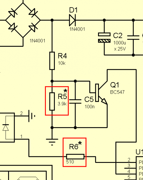

Проходили :))) .
А знает кто, что и в каких случаях надо подстраивать резисторами R5* и R6* :roll: ? В теме более-менее внятного по этому поводу не нашел.

Это в случае, если нет синхроимпульсов, тогда регулятор работать не будет, так же на индикаторе будет отображаться noc. Если все работает, ничего настраивать не нужно)

Нет синхроимпульсов - это при включении после пайки, или несчастье может случится в процессе эксплуатации :) ? И шо куда подстраивать?

У Вас же работает, судя по фото, зачем себе голову зря заморачивать?)) Если случится несчастье, то скорее всего вероятнее всего с семистором, а не с данным каскадом, это накрайняк, вдруг с каким то транзистором "не заведется" То подобрать резистор, чтобы заработало.
