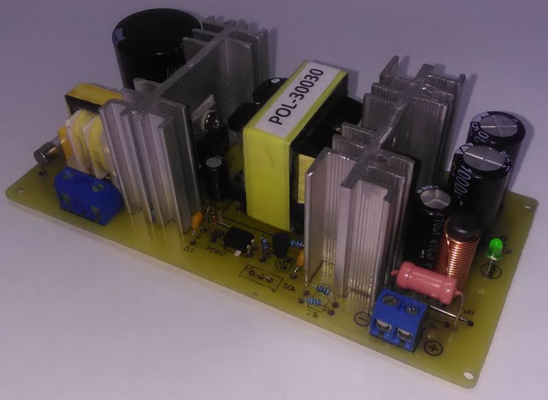

печатка под TOP227Y и POL-30030 (или EI33). Может, пригодится кому. Рабочая, собрано по ней 3 блока.

POL-300030
POL-30030 :))
Спасибо) 12В вариант POL'а искать пойду)
